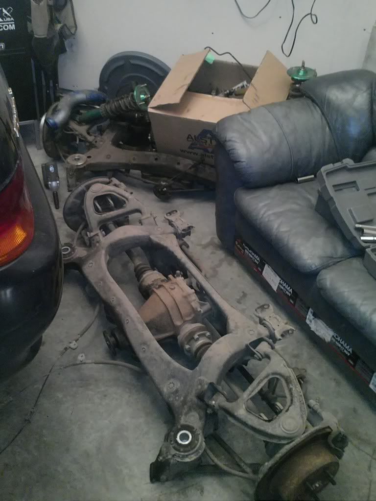

Вчера наконец отпесочили волгу. Пробил швы и недоступные полости , ушло 20 кг песка. Таскали марком 80 ым на автомате :nice: В гараже колея 15 см., затаскивали в гараж 6!!! человек + я дергал факенвагеном... Вытаскивали в троем... Друг подскользнулся и хрякнулся головой об бампер волги. Я упал кадыком на дверь...
После решил снять сразу мультик и начать его потрошить..КАКАЯ Б. УНЫЛАЯ ПОДВЕСКА!!!! я потом отфотаю все что они нагородили!!! Болты со шлицами (чтобы не провернулся во втулке) под ключ 18.Гайка ступичная на 36!!! при этом шрус как на поло ( а там 24) Шестигранники в ущербных местах, а керов эксцентрик на рычаге это вообще ахтунг.....
По итогу все болит, руки ноги, спина.... шея... дня на 3 с меня волги хватит.... НО...Независимая задняя на волге очень радует (если забыть что ее предстоит всю собирать заново и скоько это стоит) Арку правую выпилил маловато. Нашел шкрябующий кусок. Прикольно поднимать домкратом под подрамник, колеса встают как у татры :verynice:

Разобрал на атомы мультик. Итог у меня убитый питерский шлак, хорошо взял не дорого :lol: Реагенты пожрали люминь под сайлентами, все ржавое, сайленты надо будет выжигать почти все.. Тяга схождения с углами в 3 градуса убивает, проще сделать самому с нуля. Опоры целы, но металл в них сгнил, ступичные не люфтят - но закусывают, сайленты менять почти все, целы только 4-8 штук...Оба сальника приводов в говно, неясно что с опорными подшипниками.
Плюсов мало- внутри действительно блока, пара действительно 3.7, шрусы не хрустят, Выработки на ГП и саттелитах нет вовсе. но масло походу не меняли вообще , аля М-8 и нагар ужасный...
Короче вывод: Если вы сраный перфекционист - то вы огребли приключений на ближайшие 2-3 месяца... :lol: Если вам важно только ездовое- то можно было поменять 2 сайлента верхнего рычага по 900 р, и ездить еще лет 5 :nice:

Сообщение kit88 » Сб мар 09, 2013 0:02 am
Заыбошить себе эльфийский лук чтоль....
нижняя часть подрамника- дальние сайленты как новые.ближние выжег на. ибо закисло усё.. скорее всего влезут от нашего заднего стаба...
кулак. все выглядит как будто копанное с болота... Мыл бы машину чаще и не ездил по реагентам так не выглядел бы...
Нижний сайлент (2600 в закупке) условно жив, выглядит неалё но функционал в норме резина цела... средний взял новые по 600 р эти мертвые..
КрышкО !
оказалось что внутри есть фильтр! не сменный, проточный масло стекая по крышке проходит в канал через фильтр.. боковые уши пожрала соль, должны быть 28 мм стали 27.. сайлент болтаеться.. скорее всего долбану втулку наружу.
блоко грязное...

Пока наконец нашел головку на 36, с хрустом сдернул ступичную трубой, потом пневмогайковертом.. выбил ступичный, оба трупы, внутри сухо и ржаво.. довыжег сайленты, и выбил обоймы из подрамника и рычагов. На очереди сайленты кулаков...
Договорился о пескоструе подвески, отдам все скопом. Вот бы стеклоструй найти , чтобы люминь не матовый был :wink:

Подбирать попахивает москвичизмом. Когда нормальных з\ч нет, или дорого, а ездить надо... Те тоже постоянно че то выдумывают. Все таки такая проблема встречена мной только сдесь на вольво и у владельцев ситроенов старых , времен гидроактива...
Вот банально стоек стаба нет. Покупайте стаб в сборе за 8900 р. Пришлось делать стойку с нуля , а сама резинка булет от волговского переднего. Сайленты лыж по 3400 р их 4ре!!!= 13 килорублей. как б???? как??? И это не так и дорого? :verynice:
Merlin писал(а):Жить можно.
Как в интернет мемах. Зачем жить если сайлентблоков нет :lol:
Stich писал(а):Респект за труды
Пасибо :wink:
-- Пн мар 11, 2013 23:05 pm --
Кстати маленький референс в мир нормальных подвесок. :nice:
Вот 3 кандидата заднеприводных многорычажек которые стоит ставить
Самая простая из тройки Мерс W124. Есть и рычаги всборе и сайленты в продаже, и чутка полиуретана в забугорье. раздельная конструкция амма и пружины.
Золотая середина. Биммер Е39. Если на Е34 стояла унылая двурычажка как на форде скорпио. То тут Аллюминиевое безумие. Дорого, Но дешевле гораздо чем мультик. Есть полиуретан, есть винтовые стойки, богатый выбор редукторов и блок. Порвать дифф из области фантастики.Тормозов море. Особенно вкусны тормоза от Мки... Минус установки тока один - придеться городить стаканы. Именно поэтому я и не стал ставить ее.. эх...
Тойото ахтунг. Море тюнячки, винты, полиуретан. Куча блок, главных пар тоже море. Минусов только два - стаканы и очень много элементов завязанны не на подрамник , а на кузов.
Остальное что мне встречалось либо уныло либо редко встречаемо... :nice: Если кто подкинет мысли будет интересно :nice:

Сообщение GuitarMan » Пн мар 11, 2013 22:46 pm
kit88 писал(а):Минусов только два - стаканы и очень много элементов завязанны не на подрамник , а на кузов.
ну это для нас минусы. а так подвеска путевая.
мне вот интересно на 4 мустанг ставил кто-нибудь мульт? знаю что ставили Линк Уота. надо поискать... а вообще походу он ему не нужен)))

Сообщение Merlin » Пн мар 11, 2013 23:43 pm
Вольвофил то может и детектед. но до меня еще НИКТО ненашел подвеску независимую с таким набором бонусов.... которая становиться так легко.
найдите лучше... невопрос поставлю другую.

Сообщение kit88 » Пн мар 11, 2013 23:53 pm
Merlin писал(а):которая становиться так легко
Это факт. За это тебе непомерный респект дядь, как и за климатроник тоже кстати :peace:
Merlin писал(а):ненашел подвеску независимую с таким набором бонусов
Это ты наверно про цены на запчасти. :lol: З.Ы.
