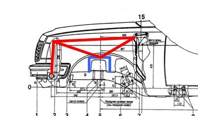

Вов усилить, я думаю вот так
- Синее это стоковое ребро, красное то что изготовить надо
- усиление морды.jpg (19.13 КБ) 18838 просмотров
