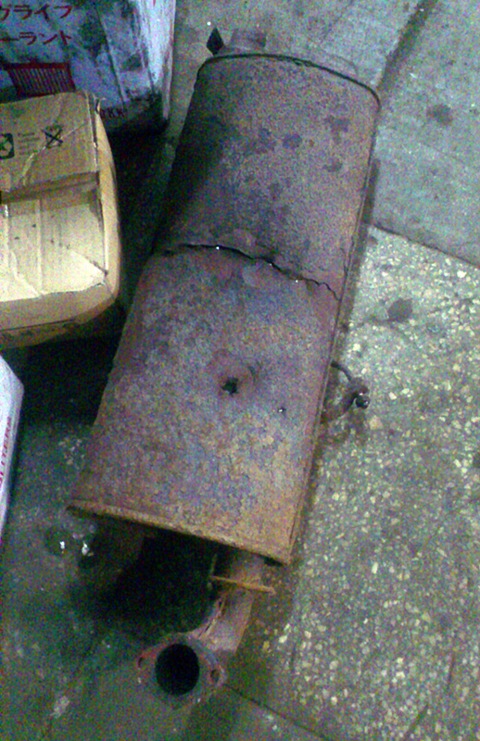

Собственно починил глушак.
Дальше будет фото мяса.
Старый глушитель выглядел так.
Явно отжил свое.
Глушак у меня оказался таки от 2410, но крепление было чуть другим. Добрый дядя сервисмен все похилил.
В машине стало даже чуточку тише, чем было до поломки глушака. Хотя это самообман.

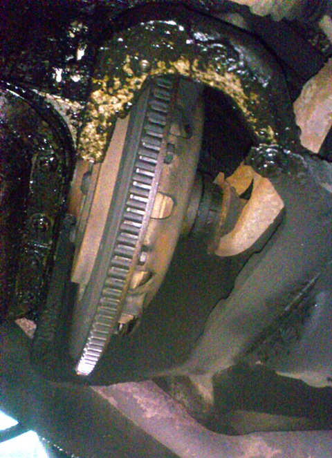

Параллельно с решением одной задачи вылезла новая.
Я правильно понимаю что сцепление не должно выглядеть так?
Ну всмысле что тут какой то кофр должен быть. Не должна же какая то крутящася херота с зубьями вот так вот голая крутиться.
Кто может по фото определить какое именно у меня сцепление, и где бы мне недостающую деталь купить?

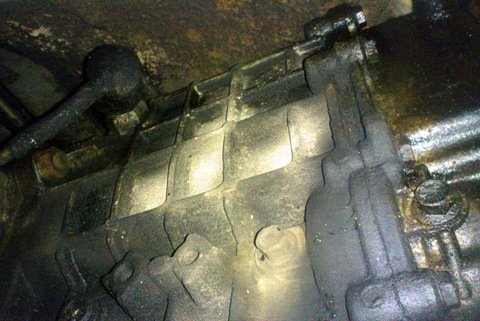

Коробас
Если я прально понял, вот слева вверху датчик заднего хода. ЗХ не горит. Клеммы и провода вроде нормальные. Ну тут мне более менее все понятно с чего начать поиск неисправности. Буду с тестером прозванивать.

Коробас
- Сообщения: 11467
Re: Анкета rok88
сцепа у тебя нормальная стоит лепестковая, снизу должен быть кожух
если на коробасе датчик визуально целый, то смотри провода до моторного жгута, патроны и лампы в фонаре, они любят окисляться, коротить, разваливаться и прочее.
ну и как бы набивочка в масложоре просится на замену
