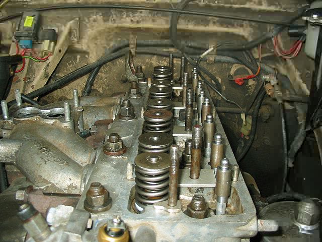

Сделал прокладки под ось коромысел, собрал, дал натяг гидрикам.
Правда до запуска еще собирать и собирать.

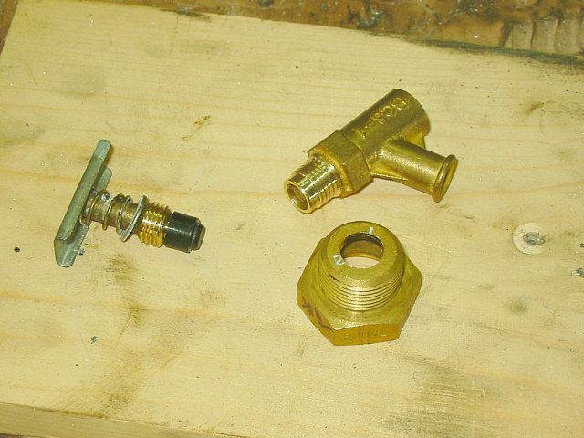

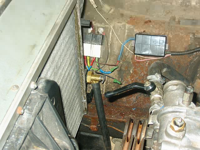

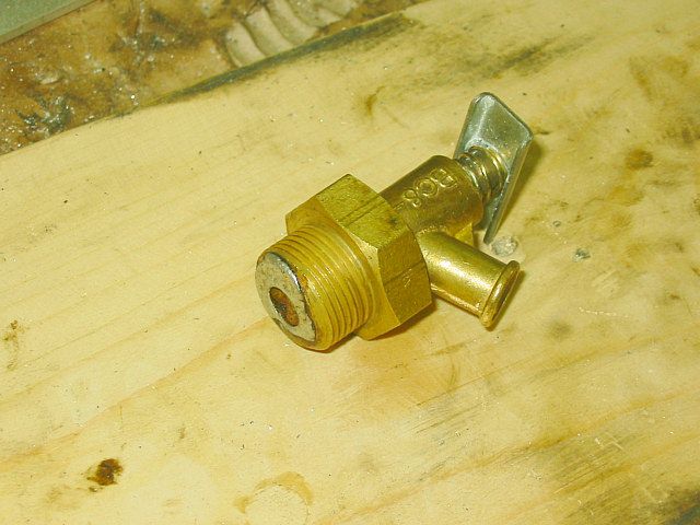

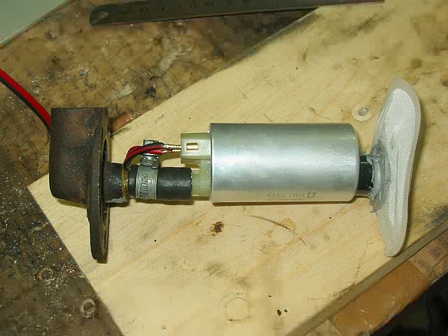

Нормального сливного крантика в радиатор так и не нашел, пришлось художественно изъебнуццо. Выпотрошил старый вентиляторный датчик, просверлил в дне дырко, потом обточил резьбовую часть волговского радиаторного крантика по диаметру дырко. Фпаял.

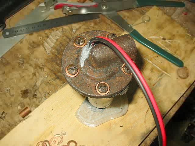

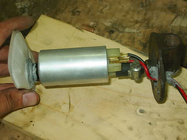

Инсталлировал в сарайку ЭБН низкого давления, через датчик удара, как на танке. После тестового прогона в кастрюле, возникла мысля обратку таки рассверлить немного, ибо, хоть качает и медленно, но давит прилично. Купил специально для этого хозяйства модную бошевскую релюшку за 480р, все спаял, включаю - а в ответ тишина. Все прозвонил, следы привели к релюшке. Смотрю на нее внимательнее - а у нее сцуко распиновка с отечественной не совпадает! Пока воткнул совковую релюшку, завтра переткну контакты в колодке.
Колхозный бензонасос:
Алюминиевые шайбочки, которые уплотняли винты бензоприемника, заменил купленными в Железяке медными - ибо были раздавлены в хлам и двух не хватало.
Добавлю попозже.

ножом вырезать каналы подачи бензина и воздуха и воткнуть вместо отказавшего карбулятора24-10 '91 писал(а):"Как починить Волгу с помощью клубня сахарной свёклы"
p/s на моей машине с завода винты бензоприемника безо всяких шайб были...как и поплавка
