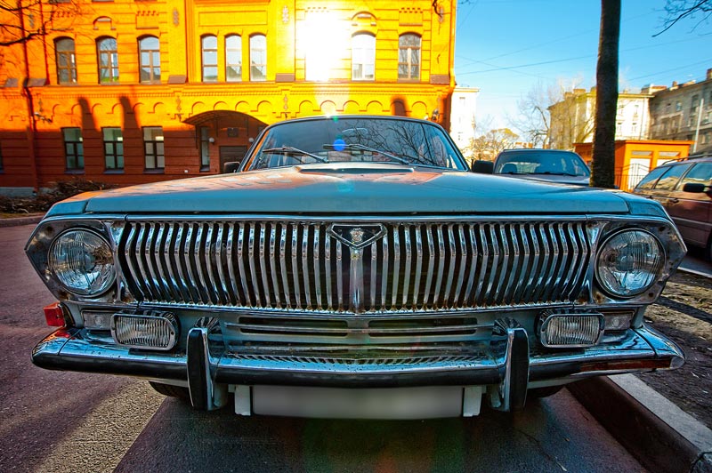

24Волга нравилась с детства - запах внутри и снаружи, хром, жабры и огоньки, то что она плоская - всё это запомнилось с детства. Сейчас мне 32 ей 34, мы вместе с осени 2009го. я сам 80го г.р.
Покупалась на фучика, через Яндекс авто, это не принципиальный вопрос.
Интересно то что завестись она завелась но быстро заглохла как потом оказалось поплавок в 126г был утонувший, бенз из под карба ручьём. )
под педалями озерцо какой то водицы, я не спец, мой приятель которого я попросил помочь посмотреть видимо тоже, но потом оказалось что водица эта - тормозуха из потёкшего главного ц.с. )
Поворотники не работали.
Всеобщем взял, торганув слегка, чувствуя что всё будет с ней хорошо.
Пробег 54000 был скрученный -
В бардачке кроме дедовских очков и всякой мелочёвки нашёлся маленький блокнотик где первый и душевный владелец отмечал всё что считал нужным для себя.
Среди прочих цифр времён ссср был указан и пробег на 2001 год. 110000км.
Поплавок заменил, г.ц.с. заменили
Поехала......
Реле поворотников подключили покопавшись в схеме.
По сути больше ей ничего и не нужно было для езды.
Вообще авто ка могли но всё же берегли.
Мотор поёт и едет хорошо.
Колено капает это да. Классическая дорожка из масла
теперь и у моего дома )))
Кузовня в родной краске там сям незначительные следы времени и мелких случаев. Кузов хочу на перекраску.
Нехорошо звучал мост а точнее редуктор, звук при наборе скорости был с хрипотцой...
Со временем стал и выть...
Авто - всё что только можно - сток.
Я не строго придерживаюсь обязательного условия всех без исключения родных деталей, что то меняется...
Но основные моменты а это кузов и интерьер трогать и менять на более удобные не стану.
Да сиденья не ковши, в зеркалах ничего не видно, кондея нет, дворники никакие. и пр. пр. пр.
Мне нравится эта машина и то что её можно дорабатывать. )))
Из работ, то что помогли в сервисе:
Заменил коробку на 5ку от 3110
Мост разрезной от неё же.
шестерёнку менял спидтр не врёт.
помпа - люфт и шум.
рабочий цилиндр сцепления.
Всё остальное сам:
мембрана бензонасоса. легко! пол часа.
датчик давления масла. как оказалось старый занижал и сильно. )
Двиг. обдува заднего стекла - демонтировал.
Из соображений итак шумности в салоне.
Поставил стекло с нитями, подключил
отдельной 6-кой медной и цельной )
Через реле конечно,
Отпотевает быстро )))
Дальше интересней )))
пр. следует.
