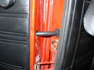

ed101utf8 вот так вот при закрытых.Передние...
Задняя...

Сообщение losik » Чт авг 09, 2012 13:28 pm
по-моему мнению, не айс, в местах, где гофра зажимается между дверью и стойкой краска скоро сотрется (если на авто ездить, конечно).

Лучше КМК было использовать жёсткую резиновую трубку. В стойке сверлится отверстие, туда вставляется втулка на одном конце трубки. Другой гладкий конец уходит в отверстие, сделанное в двери. У меня так провода в задние двери проведены.

#409
Сообщение ШУЛЬЦ » Чт авг 09, 2012 23:04 pm
NoComments здорово!Да это отличное решение!!

Сообщение NoComments » Чт авг 09, 2012 23:24 pm
Главное смотреть, чтобы внутри двери трубка не упиралась в какие-либо детали.
