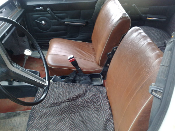

Кстати, посмотрел под чехлы - родной салон там в идеальном состоянии. Как финанс будет - надо будет чехлы снять и обивку кресел подновить кремами.

А пока фото салона под чехлами:
