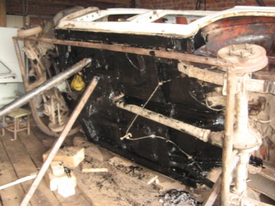

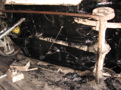

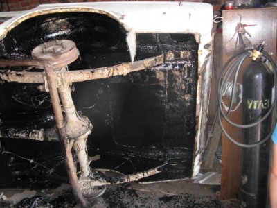

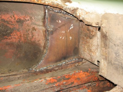

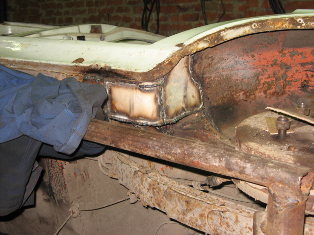

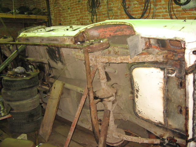

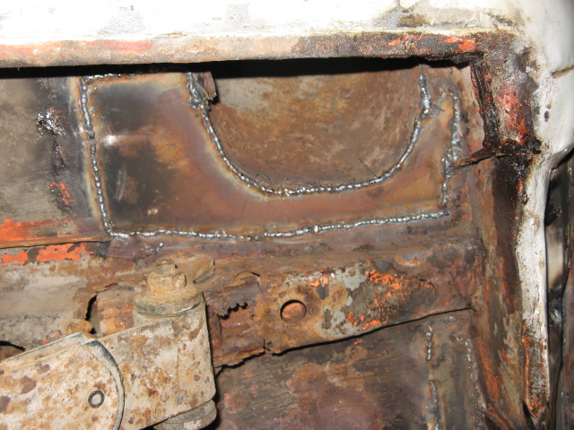

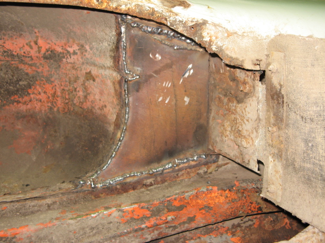

Принято решение усилить лонжероны! Завтра нарежут из двойки пластин на заводе.. надо будет варить)

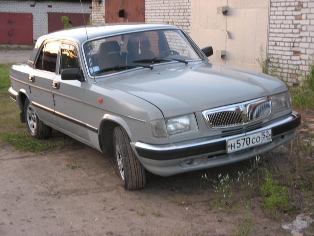

Вот десятка друга
Кузов, состоящий из заплаток чуть более, чем наполовину - это немного не то.vlad-chk писал(а):хорошо тогда когда машину свою знаешь до каждого ботика!
просто те места, куда ты не добрался, так и будут гнить и все эти усилия по сути на пару тройку лет, если машину активно эксплуатировать. вкладывать деньги в такие кузова непрактично, железо уставшее и жесткость кузова уже не та.vlad-chk писал(а):да и всего этого не видно будет в итоге
Тем более.vlad-chk писал(а):знаю...но машина эта далеко не на каждый день

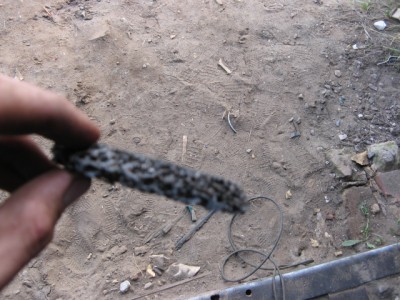

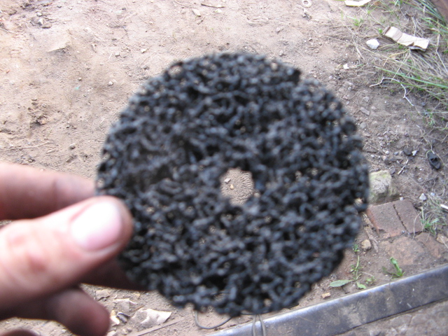

Эта штука зовётся Scotch-Brite™ Clean & Strip. По опыту использовавших советуют не изгибать круг при чистке иначе разлетится мигом т.е. чистить только торцом.VolgaDriver-52 писал(а):Скажи где купил, плиз.
А из какого материала этот круг?
