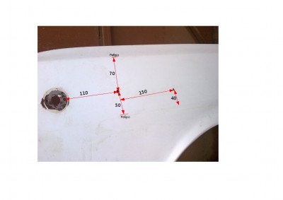

Дружище,просьба есть небольшая.Можешь замерить расстояние отверстий на задней планке под орнамент?Очень надо

Smooth Criminal Да не вопрос, только раньше вторника не получится.
И орнамент я ставил на глаз, точно расстояний не замеряя, но если нужно конечно замерю, рисунок сделаю.
