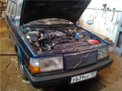

Вольву взял олдскульную чтоле?

моросюн петя писал(а):Вольву взял олдскульную чтоле?
Нет. Смотрим на мотор :)

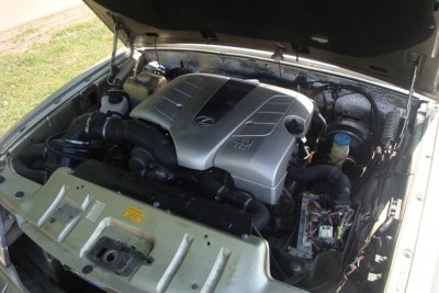

Силовой каркас из труб. Все силовые элементы отрезал. Ну в путь.

Ну - только укосины отрезал, да часть брызговиков двигателя. Укосины едва ли не каждый второй режет, брызговики в оригинале - вобще не силовые. Так что по-моему мнению - ничего критично он не ослабил.
Но, как мне кажется, двигатель в таком подкапотном, выглядит не обслуживаемым.

Хромов писал(а):Силовой каркас из труб. Все силовые элементы отрезал. Ну в путь.
Не он первый, кстати, на аллгазе малый 02ю с узетом строит и по тому же пути пошёл.
Stich писал(а):Ну - только укосины отрезал, да часть брызговиков двигателя. Укосины едва ли не каждый второй режет, брызговики в оригинале - вобще не силовые. Так что по-моему мнению - ничего критично он не ослабил.Но, как мне кажется, двигатель в таком подкапотном, выглядит не обслуживаемым.
То, что укосины каждый второй режет. ещё не значит. что они там не нужны, брызговики возможно, но всё равно ему там что-то кастомить вместо них.
А что там обслуживать? по-моему мнению ненамного теснее получается, накрайняк морду разобрал и делай, тем более на эвридей такие моторы в Волгу не ставят :)

По моему мнению узет будет сложно но можно обслуживать, но не стоит забывать сто это не русский мотор...

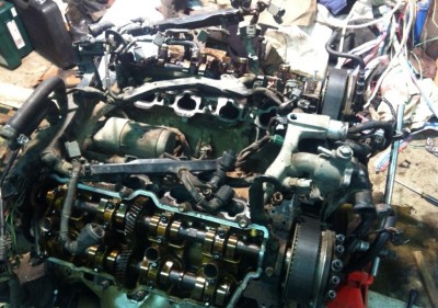

Ну что же. Понеслась. Могу ответственно заявить, что Автотрейдинг лютые пидарасы, ибо разбили нахрен поддон, левую крышку трамблёра, загнули к двигателю щупы АКПП и двигателя, при разгрузке разбили шкив коленвала, ну и хотели два раза взять оплату за доставку. Разгрузили на улице, ибо в бокс Портер не проехал.Только разгрузились и сразу влил дождь :) Потом с батей час на трубах катили его в свой бокс, потом решил подразобрать, дабы свечки выкрутить иииии понеслась. В общем мотор будет капиталиться, по крайней мере ГБЦ точно, ибо там явно была нечистая рука горемастеров. Об этом свидетельствует повсеместный герметик, даже на форсунках, местами неродной крепёж,русские задубевшие шланги на рекуперации поломанные клипсы ну и ключ на 10 "Дело техники", который упал в развал блока :) В целом по железу гуд: на распредвалах выработки нет, чуть засран впуск, непонятный белый налёт в трёх свечных колодцах и ржа на свечках в них же (воды как-то нафигачили). Пока так. Никак не открутился шкив коленвала, на выходных будем коробку скидывать и венец стопорить, разломал клапан ваккуумной системы, но он уже и так был в холодной сварке :)
