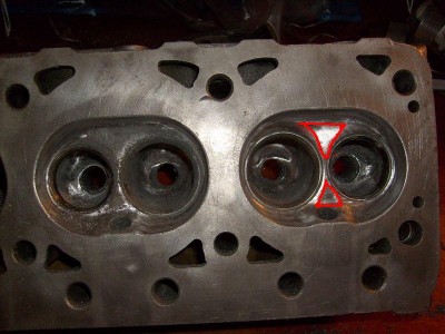

Дим, а зачем эти выемки? И на какую глубину? Про канавки вокруг седла ты где-то писал: для закручивания смеси при ходе поршня вниз. А про это не пейсал)
- Сообщения: 5657
- Откуда: , Сочи-А
- Поблагодарили: 48 раз
Re: Анкета DMAD
Это наоборот - выпуклости! Как тамможно впуклости усмотреть - я даже не представляю!
- Сообщения: 2468
- Откуда: Saransk
- Благодарил (а): 51 раз
Re: Анкета DMAD
Блин, все фотки пересмотрел - и везде виделись выемки, а после твоего ответа - везде выпуклости) Спасибо, Дим!
