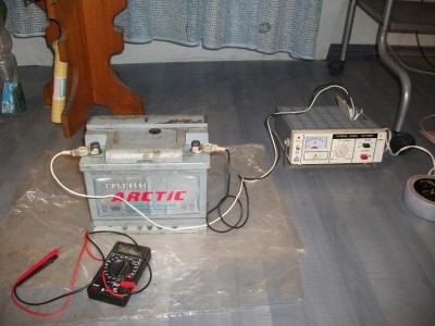

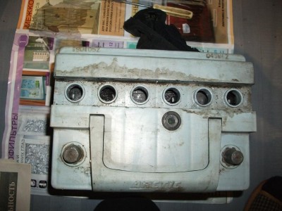

Припёр аккумулятор домой, заглянул вовнутрь и не обрадовался. Электролита в зоне видимости не наблюдалось.
Долил дистиллированой воды до уровня.
Аккумулятор на 62 ампер-часа. Врубил зарядник на максимум (5 ампер), напряжение при этом на клеммах составило всего 13,5 вольта, значит аккумулятор был сильно посажен. В течении получаса ещё не забулькал... Ну да может оно и к лучшему, значит пластины принимают заряд.
Как забулькает (или как спать лягу) переведу на 1 ампер и пускай стоит, восстанавливается примерно сутки.
Как показывает практика такая последовательность зарядки даёт наилучшие результаты.
Померял плотность - в среднем 1,11-1,12... Непонятно как он вообще мог машину заводить
По всей видимости следующим чем я займусь будет генератор и реле регулятор.

Решил окончательно привести в порядок аккумулятор.
После вчерашнего прогрева при 15,5 вольтах в бортовой сети аккумулятор полностью зарядился. На всякий случай погонял его ещё пару часов на малом токе 1 ампер и убедившись, что бурлит он явно как полностью заряженый отключил его от зарядки и померял в очередной раз плотность. Плотность в банках была от 1,25 до 1,29, что меня явно не устроило. Причём в банке с плотностью 1,25 уровень электролита как на зло был возле максимума, а электролита плотностью выше 1,27 у меня в наличии не оказалось. Не найдя решения лучше решил откачать часть электролита и выровнять её до 1,25 во всех банках путём долива дистиллированой воды. Этот процесс растянулся на 2-3 подхода с интервалами в пару часов для перемешивания электролита. В итоге плотность выровнял и долил электролита той же плотности до максимального уровня.
В общем пускай покамест будет так, а дальше видно будет. Сдаётся мне, что аккумулятор проживёт ещё остаток зимы и закончит свою карьеру где-нибудь к концу лета.
