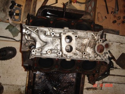

Я, кстати, понял что мне не нравится в данном креплении амортов. Штатное место - на поперечном усилителе, что идёт от одного лонжерона к другому. Жесткость в этом месте - огого.
Тут, на фотках, крепится всё, фактичесски, к полу. Пол - штука можно сказать декоративная и возлагать на неё нагрузки - я бы не стал. Сама схема выглядит не плохо, но ежели я бы её релизовывал - я б сварил свой короб-усилитель внутри банажника, пустил бы его параллельно родному и уже в нём сверлил бы дыры под новые крепления амортов.

Добрый день Олег,
Прошу совета по установке или отказа от этой идеи карбюратора К135 на мой Форд Гранада. Объем двигателя 2.0 литра V6. Родной стоял карбюратор Solex 32EEIT. Это сдвоенный карбюратор с БД 23 мм и смесительными камерами 32мм. Установочные размеры такие же как у ДААЗ-овского Солекса. Расход при родном карбе был в среднем 12 литров 95 бензина. Фотку впускного коллектора прикручиваю для наглядности.
Надо ли будет переходник под К135? Какие у него размеры между присоединительными отверстиями? Будет ли от К135 приход по мощности? Какие жиклеры посоветуете для первого пуска?

Если расположение шпилек как у Солекса, то у 135-го дырки придется немного рассверлить, они не совсем точно совпадают. Насчет того, что получится и конфигурации жиклеров я совершенно без понятия - объем цилиндра в два раза меньше ЗМЗшного, поэтому вся начинка карба будет другая. Начиная с больших диффузоров: думаю, 27мм будет дофига, низы завалишь. Так что могу только посоветовать накупить разных карбов 126-го семейства, надергать оттуда разных диффузоров \ жиклеров и экспериментировать. Или вообще забить на это дело - немцы не русские, с конфигурированием карбов косячат редко.

Ставить однозначноbeermuda писал(а):Прошу совета по установке или отказа от этой идеи карбюратора К135 на мой Форд Гранада.
В курсе.Года два назад бегал у нас такой Форд с пекаровским карбом-и бегал кстати хорошоbeermuda писал(а):Объем двигателя 2.0 литра V6. Родной стоял карбюратор Solex 32EEIT. Это сдвоенный карбюратор с БД 23 мм и смесительными камерами 32мм. Установочные размеры такие же как у ДААЗ-овского Солекса.
