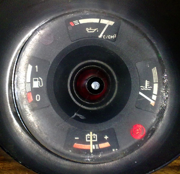

Ну что. Сегодня я проехал уже 2 километра и не заглох. Да.
Наверное скоро я уже решусь доехать до сервиса, на настройку нарба и зажигания.
Зато теперь мое терпение решили проверить все приборы кроме вольтметра.
Стрелка бензина лежит где то за приделами шкалы и даже не думает из нее выбиратся.
Хотя с момента заправки полного бака проехал всего 57километров. Так что даже при моем расходе думаю там не меньше половины =)
Стрелка температуры зашкаливает буквально минут через 5 после пуска двигателя. Хотя я трогаю помпу и датчик руками и не ощущаю тепературы за 100.
Самое интресное с маслом.
Сразу после пуска она показывает то, что вы видите на фото. На холостых или фигостых показывает то что показывает. На педаль газа никак не реагирует.
Это датчик с ума сошел или что то с мотором?
Что нехорошего мне сулит такое высокое давление масла? Можт надо куда то бечь и что то спасать, или все окей?

Сообщение Scy.thian » Чт мар 24, 2011 23:34 pm
rok88 писал(а):Ну что. Сегодня я проехал уже 2 километра и не заглох. Да.
Да это приборка шалит.
Зы, на фото вольтметра я не вижу ...
Внизу приборки - амперметр.

Сообщение vovka_ximik » Пт мар 25, 2011 8:31 am
массы нет на приборах. плавали-знаем
