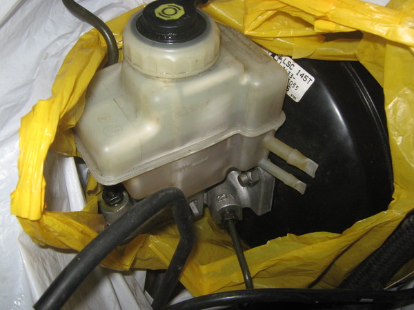

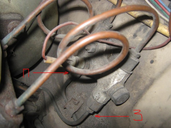

скоро место волговского ВУТа займет Lucas от BMW 5-й серии в 39-м кузове - спасибо огромное Михе (DoK) за помощь в приобретении и отправке :good: :
В связи с этим вопрос, как его правильно подключить к сигнализатору, в смысле куда подключать передний контур с гтц, а куда задний. На фото стрелками указаны выходы на передний/задний контур.

Сообщение Z.A. » Вт ноя 09, 2010 23:20 pm
Выкинь его нах. Там на бачке есть крышка с датчиком, вот к ней и подведи провод от сигнализатора.

Сообщение Xander » Вт ноя 09, 2010 23:53 pm
Да, этот сигнализатор нифига не сигнализирует, у меня как то он загорелся вобще на ровном месте, я как дурак ходил искал что не так, после того как никаких боков не нашёл, затушил его нафиг.
Бэшкин сигнализатор тебе гораздо быстрее скажет если жидкость уходить начнёт, чем этот горе сигнализатор:))

Сообщение usatank » Ср ноя 10, 2010 1:31 am
Z.A.,
была мысль его выкинуть, но мне кажется, что длины имеющихся трубочек не хватит, чтобы подключить напрямую к ГТЦ, а покупать более длинные и менять мне бы не хотелось, т.к. 100% что-то пойдет не так и придется менять абсолютно все :fool2: - уже с задними тормозными трубочками это проходил.
Так все-таки, если снизу на сигнализаторе идет выход на задний контур, то над ним на входе будет выход заднего контура с гтц? так?
Xander,
у меня сигнализатор срабатывает только при попадании воздуха в задний контур. При завоздушивании переднего не горит.
Для бумеровского датчика нужно будет еще разъем подобрать.

Сообщение Sebastian » Ср ноя 10, 2010 4:26 am
usatank, как правильно подключать - видно на твоем же фото. Ближний к вакуумнику выход из ГТЦ - перед, дальний - зад.

Сообщение LowRider » Чт ноя 11, 2010 9:26 am
Сигнализатор , одназначно надо викдать , он не известно в каком состоянии , могут быть проблемы при прокачки )

Сообщение usatank » Чт ноя 11, 2010 19:58 pm
LowRider,
Спасибо! Но сигнализатор выбрасывать не буду. Он не течет, прокачке не абсолютно не мешает,т-т-т. За 10 лет владения рабочие тормозные цилиндры не раз менялись/перебирались, все нормально прокачивалось.

Сообщение DoK » Чт ноя 11, 2010 23:50 pm
usatank
по поводу приобретения - всегда пожалуйста, если че еще надо будет обращайся)
а по поводу сигнализатора присоединяюсь к остальным - нафиг его. Я с ним в прошлом году намудохался. В этих сигнализаторах стоят поршни мелкие, на которых есть мелкие манжетики. Так вот эти манжетики когда сдыхают их хер найдешь. Подобрал от москвича нечто похожее, но они судя по всему за год тоже умерли. В итоге когда накрывается сигнализатор - накрываются и тормоза. Так что я его выкинул нах.
Ну а ты конечно как хочешь - можешь оставить пока, а там посмотришь. У меня вот на трубке с заднего контура стоял "удилинитель" хитрая штуковина типа длинной гайки с отверстием в центр, в которую с 2-х сторон вкручивались тормозные трубки. Если б тебе такое найти было б вобще отлично :nice:
зы: у меня кстати с тормозами пока непонятки. Сегодня катался, проверял - такое впечатление было несколько раз что жопа перетормаживала. Но вечером вроде все было норм. Короче надо еще проверять - пробовать тормозить в повороте и т.д. На асфальте ведет себя замечательно, а на грунтовке несколько раз чет не то было. :buhalo:

Сообщение usatank » Пт ноя 12, 2010 0:19 am
DoK,
по-моему мнению, удлиннители тоже не есть хорошо, т.к. это потенциальное место течки. Да и разъема под бумеровский датчик у меня пока нет. Так что сигнализатор пусть пока поживет.
Спрашивал на форуме е39 по поводу подключения бумеровского гтц - там почему-то отморозились :bad: Потом, вспомнил, что на выходах написаны буквы V и Н - посмотрел в немецкий словарь - v - передний, h - задний :verynice:
Какую тормозуху себе залил? А то бумероводы пишут, что в бумеровский гтц надо тока оригинальную тормозуху заливать. Но думаю, что на Шелле будет тоже нормально ездить - он более густой чем росдот.
На грунтовке возможно покрытие неоднородное. Попробуй передний контур еще раз прокачать.
