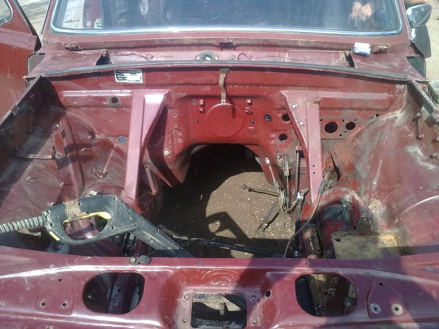

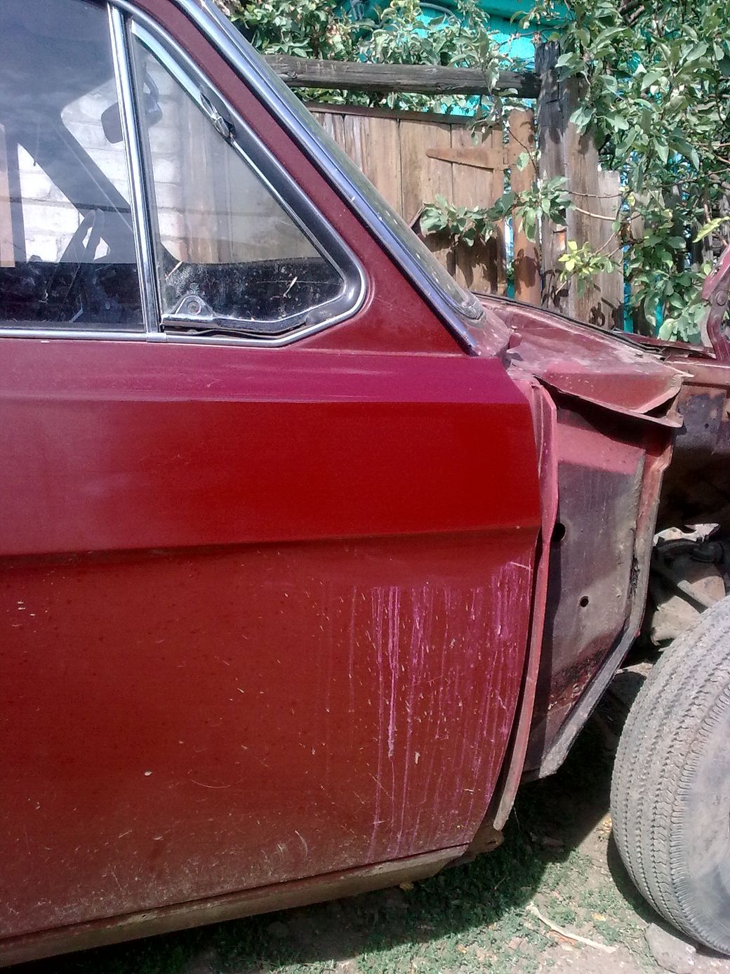

Поперла работа на Газелке. Времени на Волгу нет совсем. Успел снять двигатель, начал готовить моторный отсек к покраске. Много ржавчины в районе аккума зачистил до металла загрунтовал.
Выкладываю пару фоток ( с детства знаю что читать с картинками интересней).

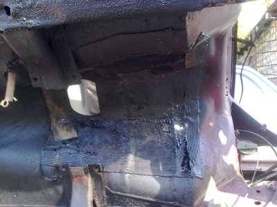

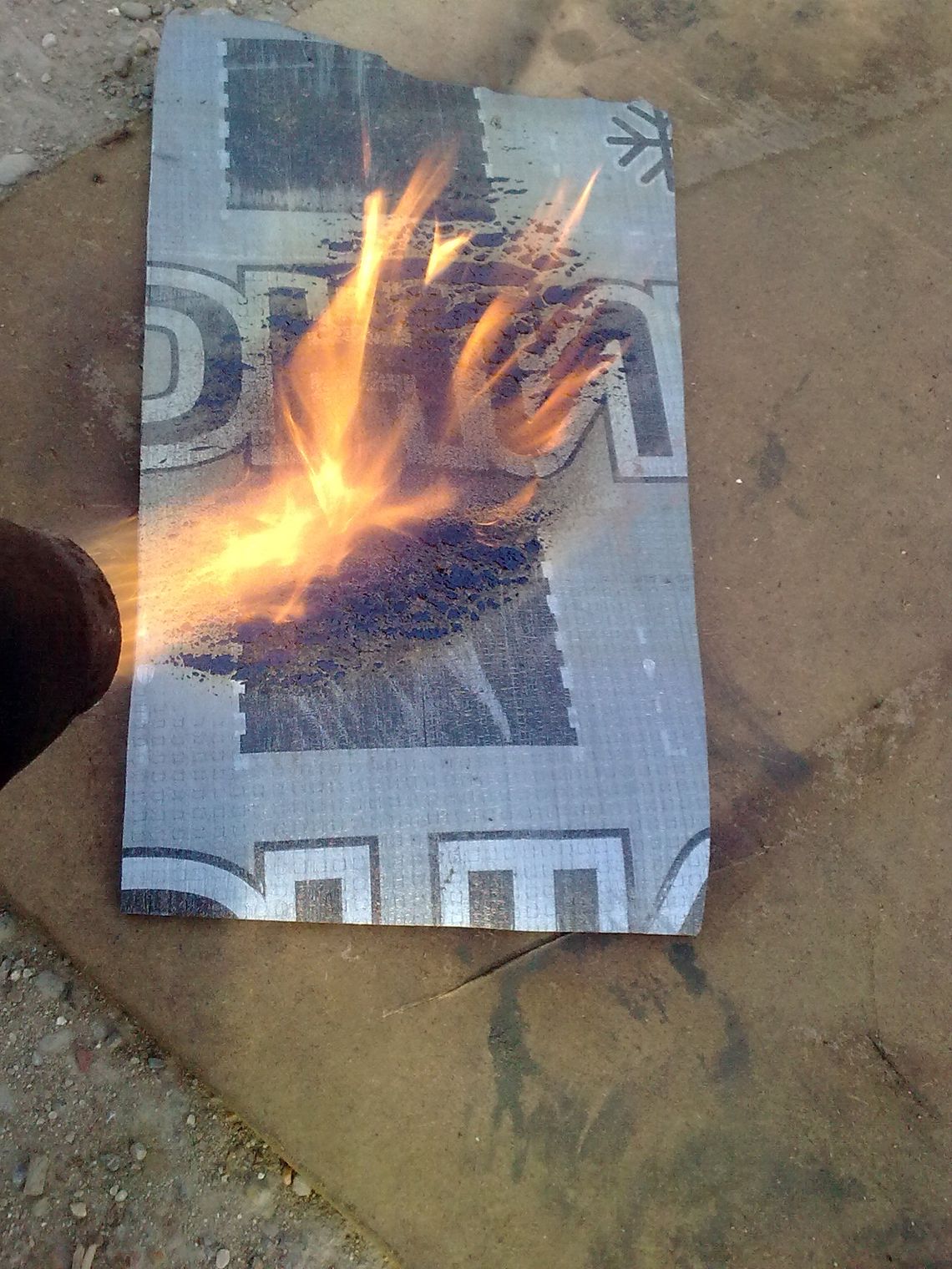

Сегодня докрасил днище мастикой. И решил сделать дополнительную виброизоляцию в районе коробки. не спрашивайте зачем сам не знаю просто решил наклеить Техно николь на тоннель снизу. Я свою Газель так обклеил изнутри, причем моторный щит и пол в два слоя. Эффект практически не заметен, только на скоростях 80-90 стало намного тише... У меня получилась таким образом вибро-изоляция, а шумку надо другим материалом делать. В Волге тоже вместо вибро- буду использовать Техно николь или что-то похожее, она толще самого толстого Stp (или как там его не знаю точно) и не дубеет. Правда наклеивать не очень удобно надо греь паяльной лампой. А поверх надо думать еще какой шумопоглатитель использовать. Хочется максимально снизить уровень шума в машине.

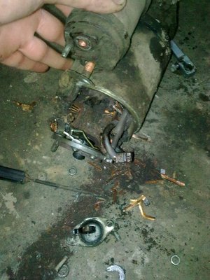

Извиняйте что немного не в тему, но все-же. Искал я тему со всякими шатунами наружу, разхераченными поршнями и тд. не нашел... Так вот, героически сдох стартер на моей Газельке, заведя еле-еле мотор в последний раз... 230 тыс.км. отпахал!

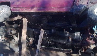

Доброго дня всем! Занялся своей Волжанкой наконец-то. Товарищ занялся моторкой, т.к. в малярных делах я не очень. Сам занялся подвеской всю разобрал и отправил на пескоструй. Подвеску и моторку решил красить в яркий красный цвет.
Цена пескоструя вышла 700 рублей.Изображение
Пока все позже выложу фото результатов работ.
