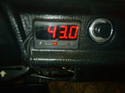

Цифровой прибор датчика топлива на базе дисплея Нокиа 1110

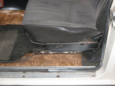

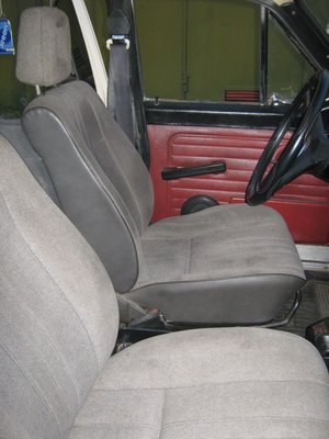

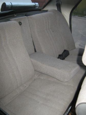

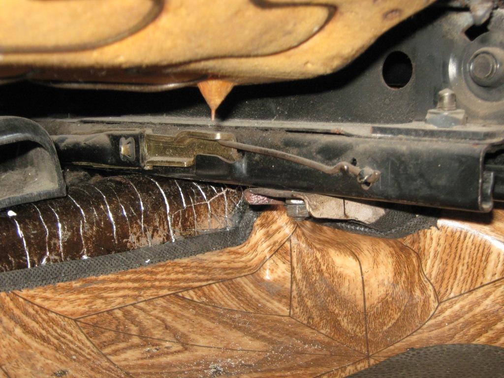

Фотки сидений.
Передние становятся без особых проблем, нужно подпилить отверстия, в которые вкручиваются крепежные болты.
С задними пришлось немного повозиться. Нужно приварить 2 крючка для фиксации дивана и 2 скобы для защелок спинок,
просверлить 2 отверстия для крепления центральной части с подлокотником, боковушки фиксируются через родные отверстия в задней панели

Сообщение FLO » Вс авг 29, 2010 18:31 pm
Хорошо смотрятся,еще бы карты дверные серые найти и поставить :good:

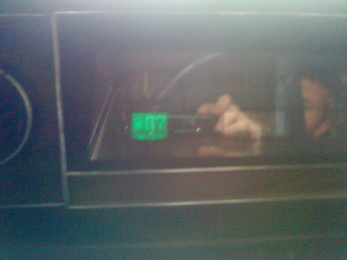

Сообщение Expert » Пн сен 13, 2010 10:13 am

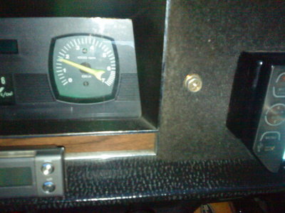

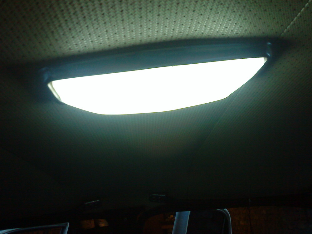

Установил тахометр и модернизировал свет в салоне

Приветствую! Добро так сказать пожаловать! Тахометр очень интересно вписался , от чего он?

Тахометр ТХ-193 жигулевский перекалиброванный под новую шкалу до 7000, шкала взята от какого-то фольца, слегка модернизирована и уменьшена. Поставил прибор вертикально в корпус. Стал как родной (ну напильником чуть-чуть подпилил его :mad: )

Привет!!!! Отличная идея со светодиодами в подсветке салона!!!!
а то обычная лампочка если погорит, нормально подсаженый акум досаживает особенно зимой.

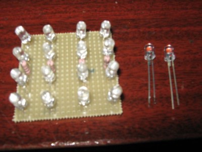

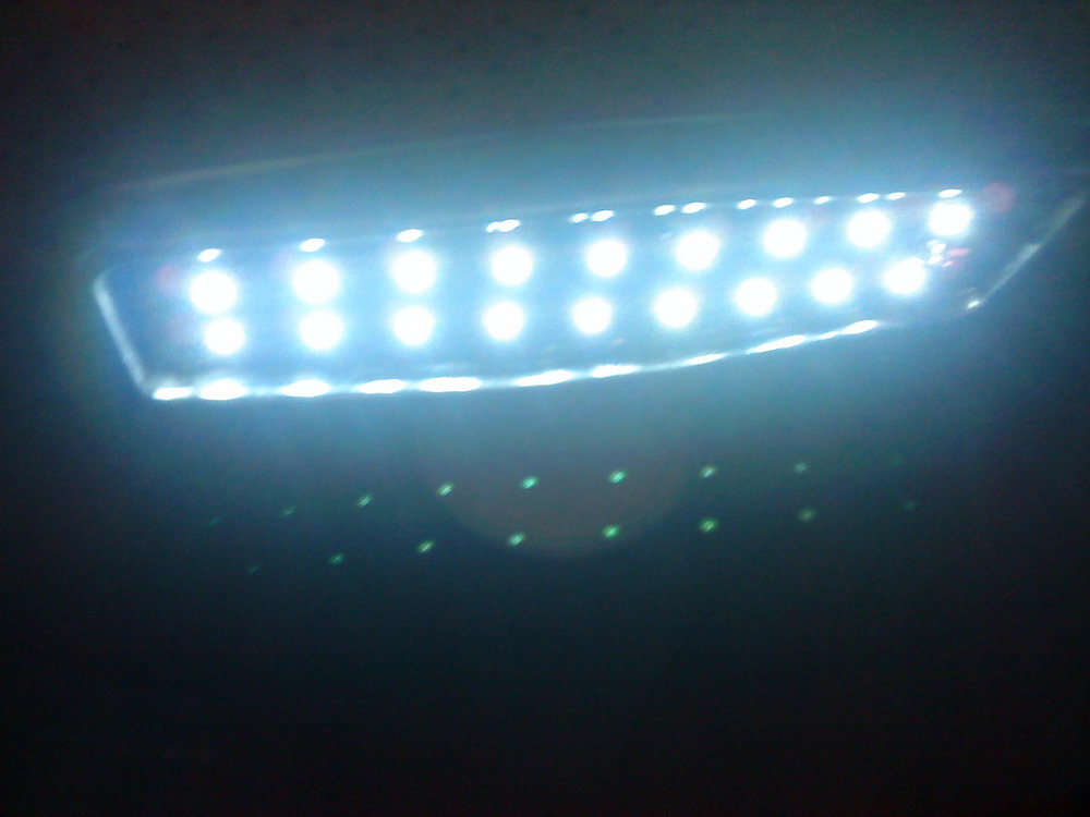

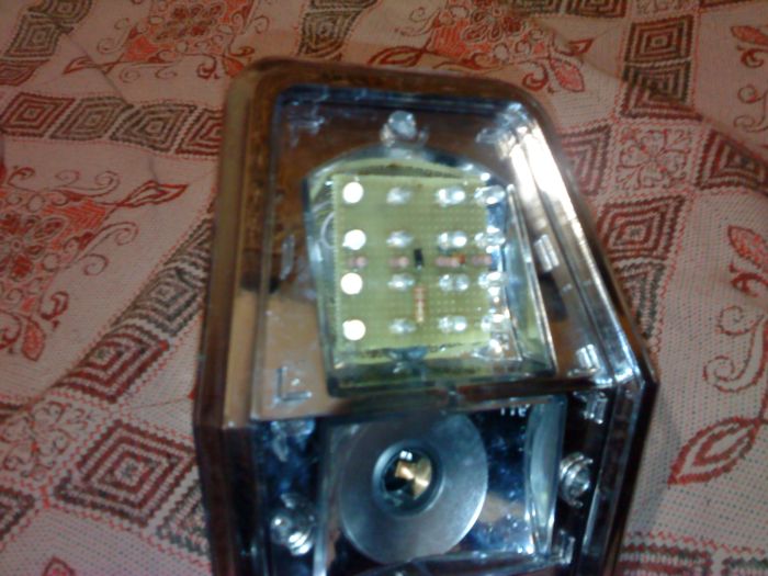

Эксперементы со светодиодами
Плата со светодиодами

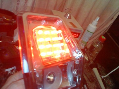

Габарит

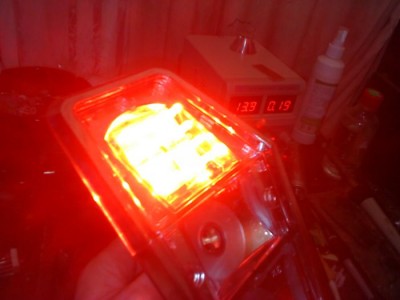

Стоп-сигнал

Для воплощения моего плана были куплены 33 тайваньских светодиода с рабочим током 70мА (характерной особенностью является широкая ножка анода). В фонари установил по 16 штук. Рабочий ток подобрал 40 мА т.к. в машине возможны скачки напряжения, а лазить в фонарь из-за перегоревшего светодиода лень. Как показала практика даже при таком токе яркость светодиодной матрицы больше чем с обычной лампой на 21 Ватт. Матрица собрана из 4х блоков по 4 светодиода в каждом, ограничивающий резистор 100 Ом, для реализации режима габаритов вся матрица подключена через дополнительный резистор на 200 Ом и диод. Так же параллельно матрице включен в обратном направлении диод для шунтирования обратного напряжения и конденсатор на 0,1 мкФ.
