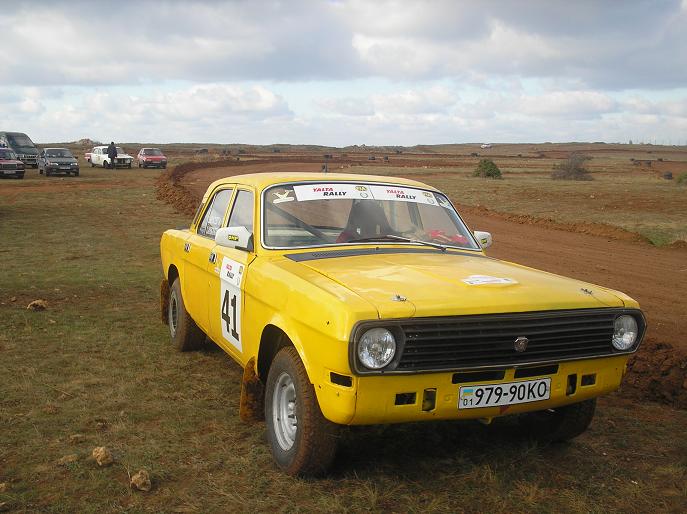

Мотор в жёлтенькой 402 с облегченным маховиком, титановыми тарелками клапанов,попилиной башкой и спорт распред валом, все остальное в стандарт. Планируется в нее установка двигателя 24-клапанного 6-цилиндрового с BMW объемам в 3.0 л.

Рапредвал случайно не от ОКБ Двигатель???

Желтенькая просто класс

Распредвал еще советских времен, был куплен у заводских спортсменов АВТОГАЗа, не номера, не фирмы изготовителя на нем нет. Едет хорошо, работает в диапазоне от 2000 до 5500 оборотов.Эрик писал(а):Рапредвал случайно не от ОКБ Двигатель???

У Люка Бессона это бижутерия, моя была покрашена специально под такси, я даже на первую гонку выехал с плафоном такси на крыше. Скоро буду перекрашивать в серый с голубым, как по техпасторту, уже и краска куплена. За желтую минты достали, типа цвет не соответствует, но без желтого не обойдется.LostSoul2007 писал(а):![]()
желтенькая:) на такси похоже, а ездит наверное как у Люка Бессона?:)

Эх, вот бы фотки запила башки посмотреть... По памяти не сможешь рассказать, сколько откуда спилено?

Если на стандартную машину, то думаю так как я сделал вам делать не нужно, у меня направляющие клапанов обрезаны по самый корень в каналах. Каналы по диаметру седел и окон прилегания коллекторов, все полированно. Не много поправлен впускной коллектор, а до настроенного выпуска так и не дошли руки. Да и вообще этот мотор не создан для спорта, он хорошо подходит для рабочей лошадки, малооборотистый и ремонтопригодный в обслуживании, 402 мотор главное сбалансировать, и будет работать как часы.Mortis писал(а):lapaev
