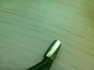

Наконец прикупил на свою 5-и ступку. Я в них профан, в день когда собрался перекинуть коробки разговорился на эту тему с соседом по гаражу-оказался бывшим ремонтником в таксопарке, и очень кстати. Рычажок надставил, пощёлкал, покрутил вал заставил слить масло("всё одно зальёшься при установке")-я сначала думал что это нигрол, но понюхав опознали тад.
Говорит-"1-4 передачи изношенные вилки, подшипники 100% под замену-остальное только вскрытие покажет-быстрее будет чем перестановка"
Не стал я упорствовать-действительно вскрыли кпп за полчаса
нашли-
-сломанная пружина фиксатора штока вилки
-заклёпанные торцы 2 х не калёных штоков-и не зря, без молотка и отбойника и нам не удалось разобрать-потратили ещё полчаса, 3 й нормально разобрался
-протертые вилки, причём с перекосом на 2 мм(рога изношены неравномерно) из-за чего муфты синхронизаторов перекашивались- как они работали?
-гремящий подшипник первичного вала(отмыли его бензином)-видео видимо загружу на стороннем ресурсе
-грязь на всех деталях(шток я протёр тряпкой)
и всё это после переборки-во всяком случае коробка раз перебиралась
дальше пока не копали-в сад за дитём срочно
но первые выводы сделали-сливайте масло в процессе покупки-светите фонариком внутрь
делайте выводы и оценивайте перспективы
В моём случае ремкомплект подшипников и набор вилок-пока минимум(3000р)
Дальше посмотрим на валы

Небольшое продолжение,
после отмывки шариковых подшипников проявились следы прокрутки(заполированные кромки) наружных колец в гнёздах картера-теперь понятен цвет "масла"(наточило алюминий).
Возник вопрос о переоценке покупки-ибо 5000р за неё мне теперь кажется многовато
Но продавец готов забрать её обратно и на 2000р несогласен.
