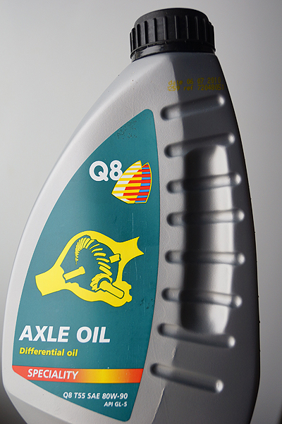

Я вот такое купил для моста.
- _DSC2858.JPG (237.64 КБ) 14089 просмотров

В общем я так понял, пофигу какое в мост, лишь бы GL 5 было. Так получается, граждане?
- Сообщения: 1845
- Откуда: РФ, Москва,ЗАО,Фили
Re: Вопросы про масло 85W-140 в мосту
Типа того.
