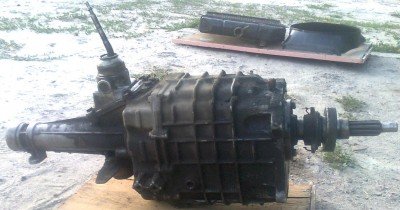

Знакомый нашел в гараже КПП. Помогите определить с чего она и сколько ступеней. Фотки прилагаю (КПП сам не видел, принесли только фото)

коробка пяти ступка.
от чего она,вопрос риторический,так не определить.
там где уши крепления к колоколу,надо смотреть что выбито,3110,31029,31105(вообще редкость),3302(газель соответственно).
ну есть ещё один вариант.
разобрать КПП,и посчитать кол-во зубьев на первичной валу.
26 зубов волга
25 газель.
26 зубов волга
25 газель.

Судя по домику рычага, то коробка волговская. Чтобы выяснить от газели она, или от волги то выкрути три болта на 12 которые держат флянец выжимного подшипника и взгляни на первичник. Если посередине между шлицами и подшипником будет небольшой выступ-буртик, то это кпп от казели. Волговский первичник без буртика.
А вот как узнать под какой спидометр заточена коробка я тебе не подскажу.
-- Ср июл 11, 2012 0:43 am --
подушка кпп тоже волговская, да и крепление спидометра похоже на тросиковое.
Думается, что это от 029 коробка

КПП оказалась от 31029. Действительно, 5-ти ступенчатая. Всем большое спасибо!!!

Цифры на картере - это просто номер отливки. Корпуса то пятиступок одинаковы
(кроме полноприводной газели, там рычаги раздатки держатся на картере кпп). http://www.pasker.ru/catalog/goods.php?id=12188
Так что рано радуешься, если только отмыл коробку, но не ставил.
-- Сб авг 04, 2012 1:13 am --
Это новая коробка от газели, из магазина. Есть маркировка 3302 (не на всех), а сам картер от 29.
