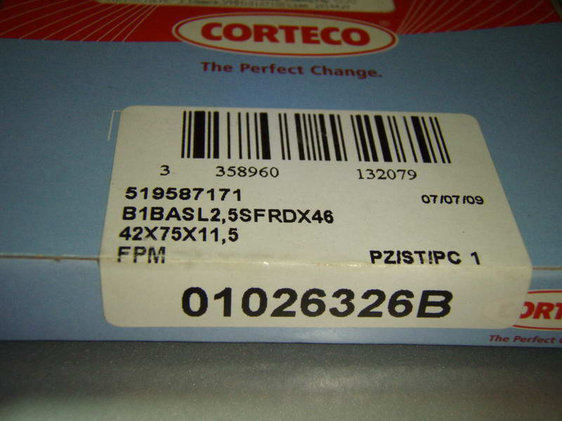

24-10-2402052 Ведущая шестерня заднего моста 42х75х10мм ГАЗ правое вращение
01026326B- Сальник хвостовика FORD TRANZIT 42Х75Х11,5мм Corteco FPM (фторкаучук/витон) правое вращ.
_______________________________________________________________________
все сальники есть в EXISTe

Сальники 90311-35023 и 90311-38073 выкуплены и лежат дома,нет времени установить.Размеры проверенны.Направление вращения также. Очень долго подбирал, поэтому хочется поделиться результатами.Производитель сальников японская фирма NOK , (поставщик оригиналов TOYOTA,NISSAN,HONDA) причем в свободной продаже их не купить только под OEM (оригинальными номерами)
90311-35023 сальник левого привода ШРУСА TOYOTA VITZ (европа механика)
90311-38073 сальник хвостовика коробки TOYOTA PRADO 80х (на рабочей кромке нанесена силиконовая смазка не сотрите!И надо срезать защитный раструб ,он не нужен.)
Сальник CORTECO( НЕ ПУТАЙТЕ С ROSTECO) производитель ИТАЛЬЯНСКИЙ концерн.В последние годы обьединился с японской NOK.Качество тоже на уровне.Нашел на форуме китайских джипов. Есть фото .Еще не выкупил,но уже заказал.Кстати цена(400рублей) думаю тоже говорит о качестве.
Материал для двигателя(фторкаучук) и трансмиссии(азотированный каучук) разный.

у мну щас на полуосях Кортековские сальники

Re: Японские сальники в трансмиссию
CORTECOвкие сальники имеют восьмизначный код в отличии от китайских.
да, CORTECO уже давно в Деталях Машин продается под ключевым названием "дайте сальники, только хорошие"... еще MASTER-SPORT есть...
