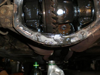

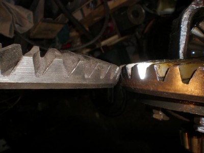

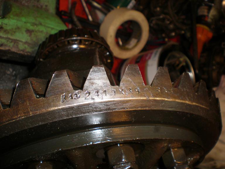

вскрыл разрезной мост с 2410 для установки пары 3,38- ведомая шестерня толстая.
путем замеров штангелем определил что толще чем 3,38 на4мм примерно. однако при сравнении ведущих оказалось, что шестерня с 3,9 меньше в диаметре чем шестерня с 3,38, т.е. одна другую компенсирует. при установке в разрезной мост оказалось что пара встает взамен в пределах регулировки...
если на разрезном мосту стоит пара 3,9 с толстой ведомой шестерней, то встанет ли она в неразрезной мост? они конечно отличаются индексами в каталогах, но на практике как?
кто-нибудь пробовал ставить пару из разрезного в неразрезной или наоборот, реальный опыт есть у кого-нибудь?
-- 23 сен 2012, 21:03 --
в неразрезном мосту такая ведомая шестерня. похоже что еще толще.
