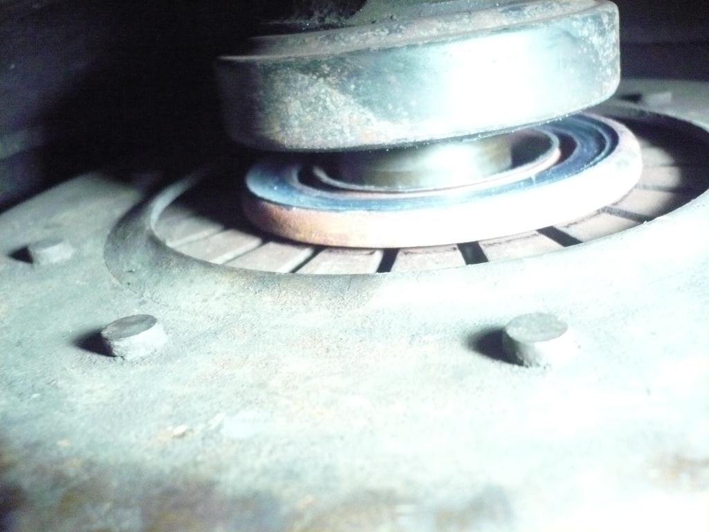

наконец то добрался до ямы! Ну что как и предполагал выжимной словил клина! Осевой люфт коленвала порядка 1мм. измерения проводил как говориться на ощупь, но я не думаю что от этого люфта могут быть такие проблемы.
Остается один вопрос на корзине там где соприкасается с выжимным виден след от оного, естественно замена выжимного и корзины или корзину можно оставить? Фото прилагается
-- Вт сен 04, 2012 18:34 pm --
Вылечил заменой выжимного, старый заклинило :moil: намертво :hey: . А причиной является слабая компресия
