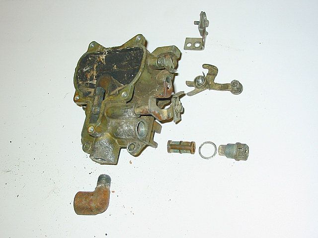

Когда заслонка окажется у вас в руках, проверьте пружинки, поджимающие тарелочки. Если карбу выпала участь стоять на движке, который сильно перегрели, пружинки могут быть "севшими". В этом случае необходимо найти им замену, иначе не будет рабтать подсос. Усилие подбирайте такое, чтобы тарелочки прижимались к седлам, но для их открытия хватало буквально малейшего дуновения.
В результате всех усилий получаем вот такой набор...
...который и несем, присовокупив все ранее открученное, отмывать по стандартной процедуре. Приводной валик УН в местах контакта с втулками часто бывает ржавым - в этом случае так же стандартно зашкуриваем его начисто. Также можно пройтись и по втулкам, свернув из наждачной бумаги трубочку.

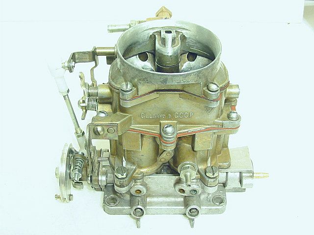

Ну вот собственно и все, можно нести карбюратор в машину и ставить. Рад бы вас обрадовать, что на этом наши приключения завершены, но нет - в машине тоже есть несколько мест для приложения хорошо заточенных рук. Первое - коллектор. Диаметр смесительных камер в карбюраторе 34мм, а дырки в коллекторе 32+32мм или, в лучшем случае, 32+36мм. Не сказать, чтобы это напрочь убивало весь выигрыш (я вообще сие несоответствие обнаружил только через полгода полетов с ветерком), но лучше все же будет их расточить (дрель + борфреза). Можно даже не снимая коллектора: набить в трубы тряпок, а стружку после расточки высосать пылесосом. Металлоасбестовая прокладка тоже нужна 135-я, с отверстиями 34мм.
Дальше нам понадобится новый трос газа и новый кронштейн для оболочки. Трос берем нового образца от 406 движка [такой же как наш штатный, только раза в три длиннее - не путать со старым в синей полупрозрачной оболочке], а вот кронштейн придется мастерить самостоятельно. Вид он будет иметь примерно такой...
...и будет крепиться к средней шпильке коллектора прямо поверх той гайки что там навернута. А трос, соответственно, пойдет буквой U вокруг движка (оплетку укоротить по месту) и к карбюратору подойдет со стороны радиатора:
Тут же видна моя колхозная возвратная пружина: так и не придумал для нее нормального крепления. Металл для кронштейна желательно использовать потолще, иначе кронштейн из за своей хитровыгнутой конструкции будет "играть". Что чревато недооткрытием дросселей.

Надеюсь, у вас получится не хуже. Карбюратор на фото 151-й, но с нашими все будет выглядеть точно так же. Разве что резиновый уголок на горловину придется натягивать с матюками, помогая себе отверткой - узковат. Но сноровка приходит быстро.
