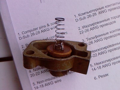

К151 .
Хороший карб . Токо прикурить дал неслабо . Верхняя часть стоит от К151В , с клапаном разбалансировки поплавковой камеры. Клапан вышел из строя. Резинка на ём растворилася в бензине . (бенз с заправки, левого не заливал)
Эфект - неописуемый :mad:
Волга стала потреблять(и перерабатывать в сажу) литр бенза на километр , свечи - на два километра комплект , кое-каГ до гаража дотянул .
При подробном осмотре увидел (не сразу , ессно , пришлось повозиться, поскольку на этот клапан подозрения не было ) , что дозирующие системы в карбюраторе косят , а всю ихнюю работу пытается выполнять вновь образовавшийся "пульверизатор" из системы разбалансировки поплавковой камеры .
Диаметром - не много и не мало - около 5(пяти!!! а может и больше, не мерил ...) миллиметров . Клапан можно было и отглушить
("Электромагнитный клапан разбалансировки ранее устанавливали на карбюратор К151В для облегчения горячего пуска двигателя в странах с жарким климатом. Поскольку экспорт УАЗов в такие страны стал незначительным, с февраля 2001 года на карбюраторы К151В, К151Г, К151Е, К151Л, К151Т электромагнитный клапан не ставят.")
, но не стал , а изготовил новый , ввиду отсутствия в продаже (обзвонил магазины и авторынок).
шток клапана - из сварочного электрода 4ки , сам пятачёк - из кожи от ремешка прибора (военного) совейских времён . Поскольку военные приборы качество имеют отличное(я так думаю , и ядерный взрыв должны уметь пережить :mad: ) то думаю , бензу не под силу будет кожу эту растворить .

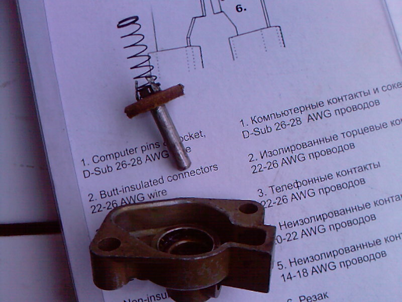

Вот , собственно сам "виновник торжества" (новый-самопал)в корпусе :

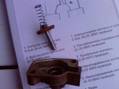

И раздельно .

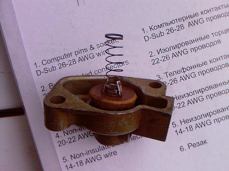

А вот его работа (проверка , точнее )

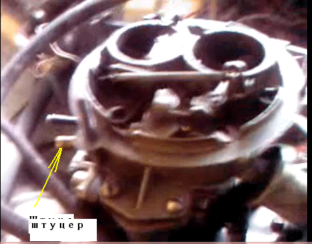

А куда у него разбалансировочный канал выходит? Тоже над этой идеей репу чешу, есть мысль просто врезать в крышку поплавковой камеры штуцер, на него шланг, а в шланг клапан адсорбера от чего-нибудь инжекторного.
Поблагодарили: 238 раз
Re: Анкета Scy.thian
#268
Сообщение Scy.thian » Ср фев 09, 2011 20:46 pm
Mortis писал(а):А куда у него разбалансировочный канал выходит? Тоже над этой идеей репу чешу, есть мысль просто врезать в крышку поплавковой камеры штуцер, на него шланг, а в шланг клапан адсорбера от чего-нибудь инжекторного.
Просто наружу пока. Вправо (если по ходу машины смотреть) , в сторону блока ХХ . Но с верхней части .
Ща фотко поистчю .
