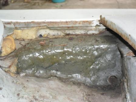

Читал сегодня анкету КУЗЯ83 , жалуется на течь по углам а у меня такая-же фигня. Уже задул монтажной пеной ,из металлопластовой трубки сделал другой дренаж и в добавок сверху обработал автопластелином , один хрен течёт ВАШИ СОВЕТЫ

Я чего-то не понял. Это справа капот? Ты отверстие воздуховода заделал чтоли? Зря. Течь может и через резинку стекла. Или еще как вариант, через стык кузова и воздуховода.

На фото одна звезда-это по новому старшина(звезда вместо широкого галуна(лычки)) фотка старенькая, сейчас нормальный прапор с двумя звездюлями. А шахты не жалко , больше жаль полы которые ржавеют

Зря заделал, у тебя же 24 чистая, знчит вентляционные отверстия защищены сверху наварной пластиной. По-хорошему ее надо отпилить и провести ревизию этого места, вдруг там кузов пошел гнить и через дырки просачивается.
