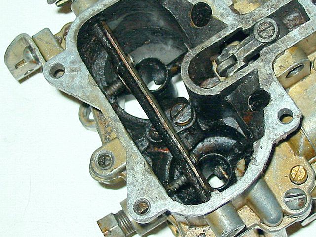

Еще одно потенциальное осложнение, касающееся бэушных карбов - возможность купить не совсем то, что планировали. Взаимозаменяемость всех частей обеих серий провоцирует владельцев на эксперименты, вследствие чего на вторичном рынке встречается масса всевозможных гибридов. То есть, если на корпусе проштамповано к-126Б, это еще не значит, что внутри будут соответствующие потроха. При покупке стоит как минимум открыть дросселя и проверить диаметр диффузоров (если модель карба подразумевает 27мм). Правильные можно легко отличить по толщине стенки в нижней части:
Со стороны смесительных камер это выглядит как выступ в воздушном канале на стыке подошвы и средней части. С 27мм диффузорами ширина этой ступеньки меньше миллиметра, дальше чем шире, тем меньше диаметр. Позже я еще расскажу как опознать каждую из составных частей карбюратора по отдельности, а пока давайте просто считать, что он у нас есть.
Сразу разочарую: до того момента, как он поселится под вашим капотом еще далеко. И дело даже не в том, что его надо дорабатывать - это не самая неприятная часть работы. Основная проблема в том, что за 500р обычно продаются карбюраторы, которые хозяева сочли безнадежными, т.е. убитыми в хлам. Не будем их разубеждать [хотя мы-то знаем, что убить к-135 практически невозможно], но все же усилий для восстановления работоспособности потребуется немало. Главным образом это чистка. Обычно приходится иметь дело с чем-то таким:
Т.е. засрано все настолько, что даже не сразу понятно откуда начинать. Впрочем даже если карбюратор на вид совершенно новый, пусть это вас не воодушевляет: пары месяцев на полке в сыром гараже вполне достаточно, чтобы все внутренние каналы и механизмы заросли окислами до полной неработоспособности. Вот так, например выглядел топливный фильтрик, который я извлек из одного из таких якобы новых карбов:
Поэтому, независимо от внешней кондиции подопытного, имеет смысл поступить радикально: разобрать карб на атомы и дальше действовать в зависимости от того, насколько печальная картина перед вами предстанет. Начнем с нижней части.

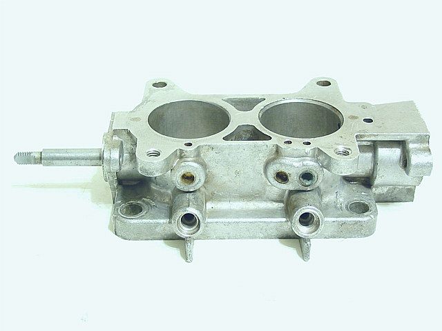

- Различия подошв 126-й и 135-й серий -
Как видите, я не зря сказал о том, что 135-й практически невозможно убить: никелированная ось вращается в роликовых подшипниках и даже там, где конструкция подразумевает трение - я о коротком хвостовике, на который одевается лапка привода - внедрена бронзовая втулка. Если за карбюратором следить, возможностей для износа практически никаких, конструкция вечная.
А вот старая 126-я серия с этой точки зрения оставляет желать лучшего: никаких подшипников и даже бронзовых вставок - просто алюминиевые втулки.
Поэтому при покупке не лишним будет проверить люфт оси: если втулки разбиты, возможен подсос воздуха [чего у 135-й серии не отмечается ни при каких условиях] и вытекающие из этого проблемы с холостыми. Но зато у такой конструкции нет минуса, который приводит к проблемам с холостыми у 135-х: там ось имеет возможность свободно скользить в подшипниках вперед-назад в пределах пары миллиметров, из за чего заслонка может при закрытии цепляться за стенку смесительной камеры и подклинивать. Здесь же ось с обеих сторон заневолена шайбами и заслонки всегда двигаются по одному и тому же "маршруту". UPDATE: Тут надо иметь в виду что ось или любую из ее частей (в случае к-135) нельзя заневоливать намертво: она должна иметь продольный люфт около миллиметра в расчете на тепловое удлинение подошвы. Если его не будет, подошва, нагревшись, подожмет шайбы и вы получите на свою голову проблему "не падают обороты на прогретом движке". Если уже получили (делали карб не по статье), то избежать повторной переборки может помочь простая рацуха в виде теплового экрана - обычного металлического щитка, прикрученного где-нибудь между карбюратором и средней частью выпускного коллектора. Придумал Ihsahn, за что ему спасибо.
Продолжая тему различий, стоит обратить внимание на винты качества: в 126-х карбюраторах они имеют вид двух подпружиненных "костылей" без уплотнений.
Как показывает опыт, при такой конструкции резиновое колечко не требуется, т.к. пружина держит витки резьбы поджатыми - по крайней мере у меня продуть соединение насквозь не получилось. Вывод - узел вечный. Кроме отсутствия слабого звена в виде умеющей дубеть и изнашиваться резинки стоит упомянуть еще одну приятность - крупные накатанные головки, которые позволяют крутить винты пальцами, без отвертки. Остается только догадываться, почему завод изменил конструкцию в худшую сторону. Нам же стоит знать, что винты обоих типов полностью взаимозаменяемы.
Еще у 126-й серии есть сквозной канал, проходщий сквозь весь карб сверху донизу, который вроде бы должен соединять полость горловины напрямую с коллектором. Вроде бы - потому что его выход внизу утыкается в прокладку. По идее мы можем попробовать использовать это канал как часть системы холостого хода: если у него подходящее сечение, то дроссельные заслонки на ХХ можно вообще не приоткрывать. Если есть желание поэкспериментировать, просто сделайте пару вырезов в прокладке. Входное и выходное отверстия канала в нижней части карбюратора - на фото:
Кстати у 135-го верхняя часть этого канала тоже есть в том же месте, но в подошве он поворачивает на 90 градусов и уходит в "гриб".
Последние различия двух подошв видны невооруженным взглядом:
Кроме отсутствия "гриба" [в ГАЗ-52 ограничитель сделан отдельным блоком] у 126-го можно заметить "неправильное" расположение приводной лапки: в отличие от 135-й серии здесь она несъемная и вынесена на противоположную от тяги ускорительного насоса сторону подошвы. Сия особенность добавит нам некоторое количество головной боли при адаптации, к каковой собственно и пришло время перейти.

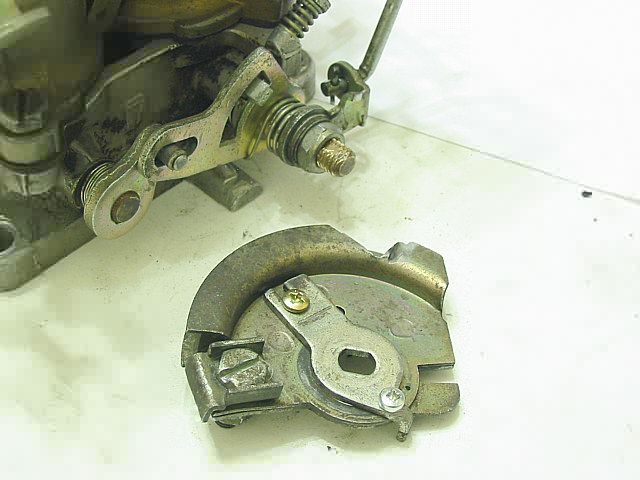

Вне зависимости от способа решения дроссельной проблемы следующей под раздачу попадает приводная лапка. Ее надо обрезать так, чтобы остались только два упора и отверстие для тяги ускорительного насоса:
Причина в том, что использовать лапку по прямому назначению весьма проблематично: в исходном виде нам придется тянуть за нее со стороны моторного щита, для чего оболочке тросика надо будет придать 90-градусный изгиб в очень ограниченном пространстве. Да и держатель для этой оболочки там присобачить на первый взгляд некуда. Впрочем если у вас обнаружится полная засада с изготовлением сектора - попробуйте что-нибудь придумать, возможно так вам будет проще. Здесь же я опишу более технологичный вариант: тянуть мы будем с другой стороны (как именно расскажу позже), и тянуть мы будем за собственноручно изготовленный сектор.
126-я серия тоже требует хирургического вмешательства по части привода заслонок, причем в отличие от 135-й уже без вариантов. Сектор мы можем прикрутить только со стороны тяги ускорительного насоса [штатную лапку использовать нельзя по той же причине, что и у к-135: придется тянуть от моторного щита], а там нет для него места - торчащий из подошвы кончик оси слишком короток. Поэтому требуется спилить торец втулки, чтобы оголились еще несколько миллиметров оси, после чего проточить лыски дальше, чтобы на них можно было насадить еще и сектор:
Готовый привод будет выглядеть примерно так:
В данном случае штатную лапку с другой стороны оставляем нетронутой, т.к. при такой конфигурации возвратную пружину от нее можно будет очень удобно зацепить прямо за корпус карба.

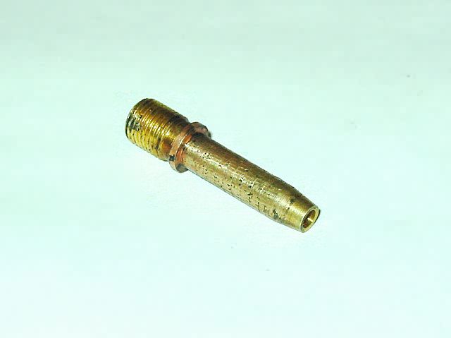

Завершающей стадией работы с подошвой (135-й в данном случае) будет обещанное внедрение в карбюратор малой ветви вентиляции картера, в обоих вариантах: с "грибом" и без. Про "безгрибный" писать меньше, с него и начну. Все, что нам понадобится - немного эпоксидки, дрель и штуцер под шланг. Самый лучший для таких дел штуцер, как это ни удивительно, живет внутри обычного "соска" для бескамерных шин. Если с последнего обжечь всю резину, внутри открывается вот такая прелесть (открытие сделал George, за что ему спасибо):
Единственный минус - у нас не получится его вкрутить, т.к. специальная вентильная резьба Vg8 (по сути своей дюймовая) не имеет "гражданских" аналогов и метчик под нее купить практически нереально. Поэтому замеряем внешний диаметр (7.5мм), рассверливаем нижнее отверстие точно по нему и вклеиваем штуцер на эпоксидку. Той же эпоксидкой замазываем наглухо два верхних отверстия и через полчаса получаем готовый продукт:
В колодец подшипника как родная встает волговская кузовная заглушка за номером 21-5101582.
