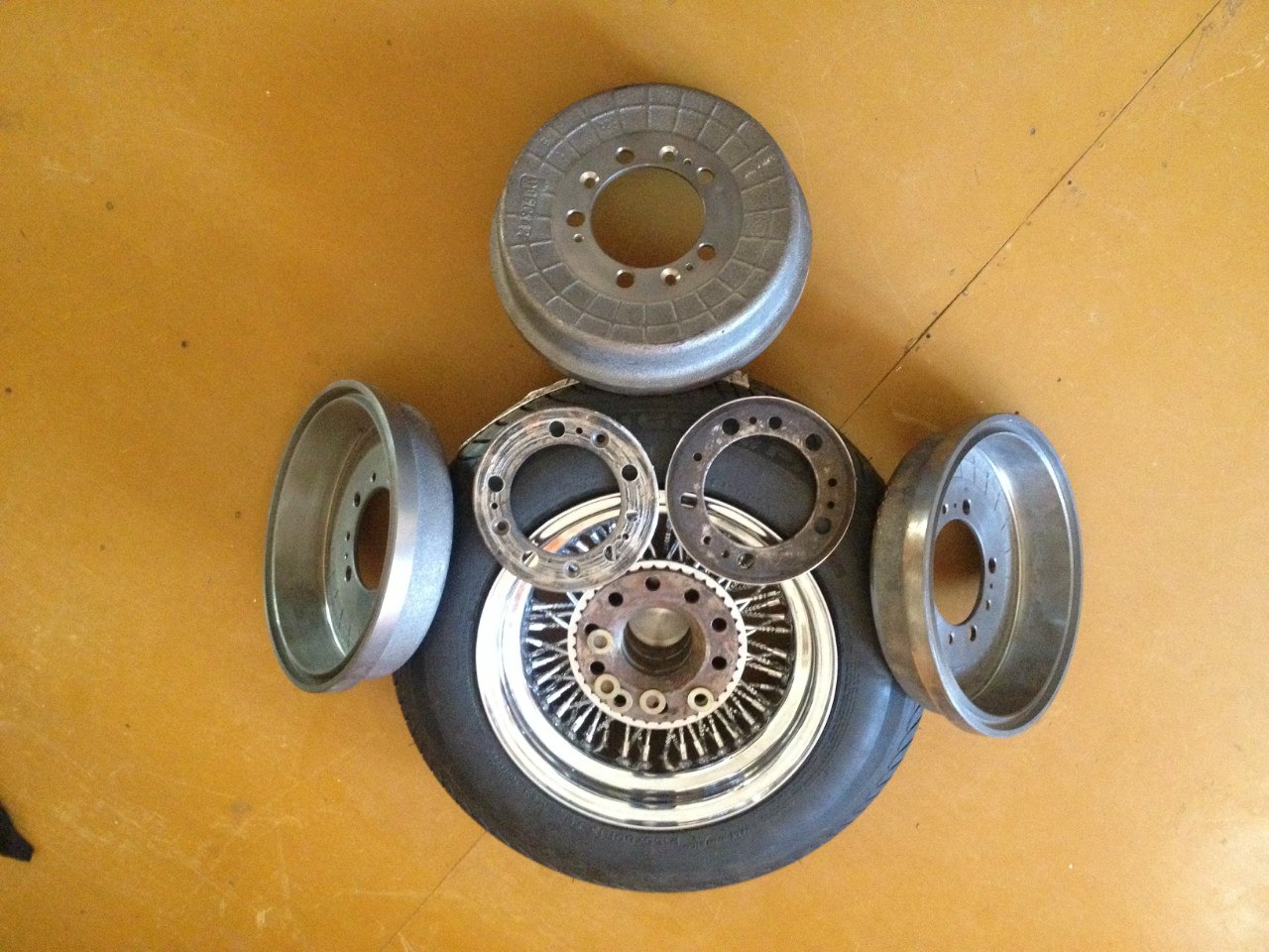

а он уже волговского но по рессорам выходит встает? проблема вся в том, что диски мне не нравится как торчат наружу. а внутрь вылета у них совсем нет.
в отличии от штатных.

так. немного подзапутался. просто у диска нету вообще никакой полки внутрь и все наружу при ширине 7j + с родными барабанами требуется проставка, на фото одето без барабанов(но и с ними так же тк центральный болт упирается в выступ на ступице полуоси).
Естественно после закатки кромки вовнутрь резина стала помещаться, но вот диск никак.
Проставка для какой цели нужна? Чтобы резина изнутри не затирала? Так в этому случае узкий мост не поможет, резина еще глубже усядется внутрь и соответственно будет затирать.

нет нет нет) изза того что край обода упирается в край барабана наружний, проставка всего 4мм, диски 13 дюймов и вылет у них весь наружу абсолютно. диск наоборот весь наружу и никак не вовнутрь.

OKS ну на вольво вообще разболтовка другая и барабаны там совсем маленькие.

ну это и хорошо, у меня же они крепятся на центральный болт а отверстия можно любые заказать, как я понимаю у вольво 5х108. вся проблема в том что с родным мостом в арки никак не влазит. даже кромки раскатали. и у вольво разве не дисковые сзади?
