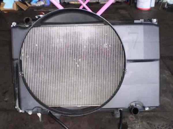

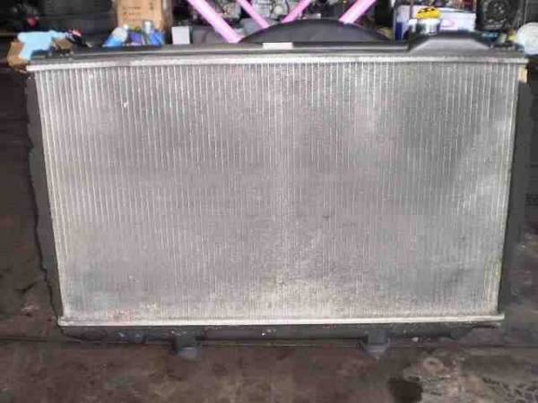

...японорадиаторы говоришь?...Mortis писал(а):Японорадиаторы форева! Но тоже не любые, надо на межреберное расстояние смотреть. Чем больше, чем лучше.
...значит все-таки не зря я про них упомянул выше.
Вчера на разборку заезжали, искали товарищу на 3UZ (Celsior, японский аналог Lexus LS430) радиатор.
цена вкусная, по знакомству отдали контрактный радиатор с дифузором за 5000.
сам он тоже трехрядный, и кстати габаритами схож (мне так кажется-но могу ошибаться, рядом не сравнивал)
c 3110-возможно чуть шире.
Единственный нюанс-я не знаю, по патрубкам подойдет или нет, это все же V8.
Не утверждаю конечно что он один-в-один встанет, но попробовать думаю можно.
