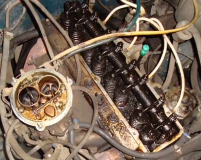

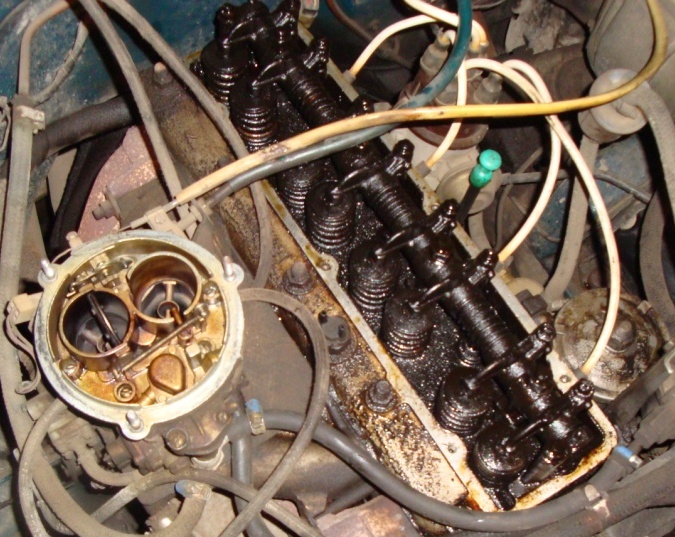

Сообщение BT878A » Ср май 04, 2011 14:27 pm
VolgaDriver-52
Фильтр ОЧЕНЬ нужен! Особенно на сапуне и малой ветви, исключая вариант малой ветви у 126 карба. Вот фото последствий езды без фильтра:
Видите как загажен карб изнутри? Копеечная установка фильтра снизит эти загрязнения в разы.

Stich писал(а):Очень не советую переходить на открытую систему вентиляции. Конденсата в масле будет в разы больше, особенно осенью-весной.
хмм, на родном моторе вроде с канденсатом проблем небыло :dnk: А что координально то изменится при переделке системы??? Конденсат то откуда берется??? Сосет из под сапуна крышки клапанной что ли?
Тогда уж вентиляцию картера врезать до фильтра, что бы говном не закидывало впуск...Мне честно говоря неохото переделывать...Искать крышку клапанную, шланги, воздушный фильтр... :crazy: У меня там и так вопросов полно что бы этим заморачиваться...

Сообщение BocharOFF » Ср май 04, 2011 20:29 pm
Фильтрующий элемент буде очень быстро ммм... "закакиваться". Это я про бумажный фильтр.А со старым контактно-масляным, наверное будет нормально. Как бы, автоматическая подача масла, в масляную ванну. )Я уже задумывался об этом.

Сообщение VolgaDriver-52 » Ср май 04, 2011 21:24 pm
BT878A, а на что влияет эта "грязь" в карбе? Думаю, чисто на эмоциональное состояние некоторых владельцев :lol:

Сообщение BocharOFF » Ср май 04, 2011 21:32 pm
Ещё и на его работу влияет. Вот забъётся у тебя карб нагаром, сам узнаешь.
