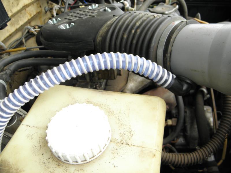

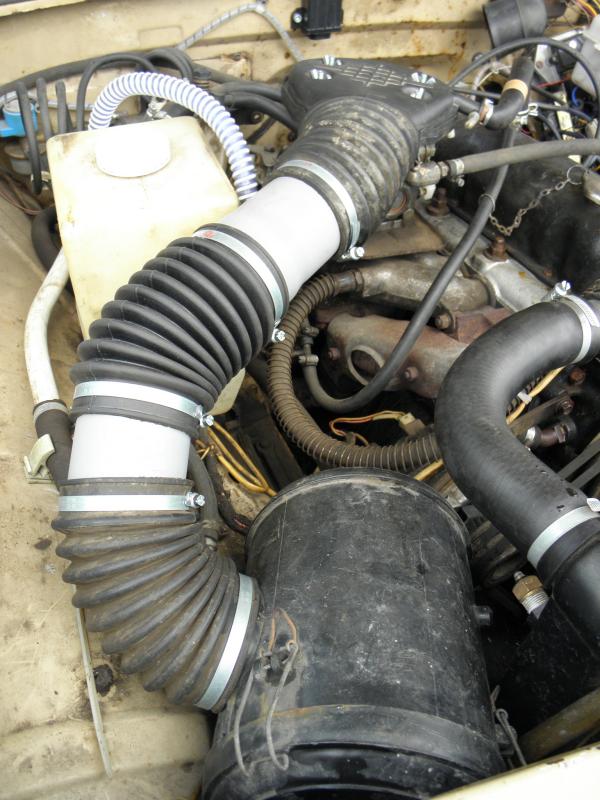

Прилепил "черепаху" 2141 на К-135.
Чертежей нет, всё делалось "на коленке". Делал два варианте, "прямой" и "на бок", "на бок" удобней.
В резинке сделал вырезы(3) под головки винтов.
гайки-барашки подошли идеально.
Это уже с гофрой, "бочке" места достаточно так как расширительный бачок стоит от 31105(на вакуумнике).
Отбор картерных газов уже стоит(правда тоже пока времянка, может на выходных "поколдую", чтобы не "на соплях" было.

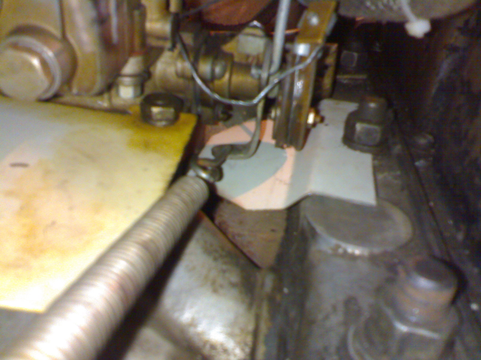

В общем поделюсь опытом. У меня привод дросселя реализован с "внутренней" стороны, как следствие он нещадно греется выпускным коллектором и начинается беда с холостыми, пришлось изваять экран, и это помогло.

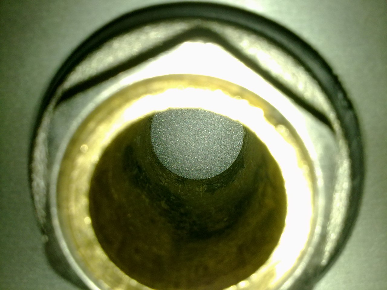

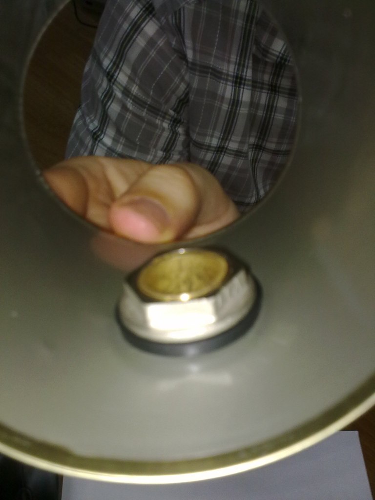

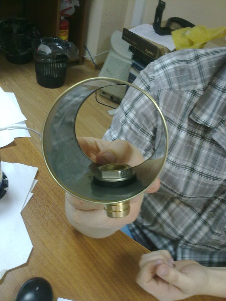

Для соединения воздушных патрубков со штуцером вентиляции картерных газов.
Штуцер сантехнический 1/2" на 20.
Контрогайка 1/2".
Припой, флюс (паяльная кислота).
Разжился корпусом воздушного фильтра от ГАЗель с 406. 3302-1109010-10 (малый, металл).
Теперь нужно купить патрубки и изготовить сектор.
З.Ы. Идея esveka. Т.е. баночка от сгущенки.

Вместо "сгущёнки" хорошо подходит 75мм канализационная труба(серая).
Хватило бы и 30 см длинны, но брал больше, если кому надо, то выбрасывать не буду и при встрече задарю.

"Москвич 2141", можно было бы и от газели/волги, но размеры удручают(у меня там и так плетиво из шлангов), к тому же буду "лепить" рам-эйр, и пропускная способность отходит немного на второй план, по крайней мере на скорости, а в пробках и расход(воздуха) небольшой, такой фильтр легко справится.
