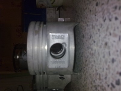

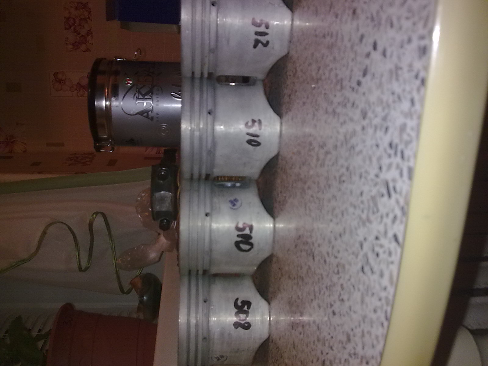

Заказал-таки короткие УМЗешные поршни.
PS. Допустил сейчас опечатку в слове "поршни": написал "порши". Может, неспроста опечатался?
-- Пн окт 17, 2011 21:05 pm --
Урря! Приехали укороченные уазкины поршни) Взвесил: 1 - 508 гр., 2 - 510, 3 - 510, 4 - 512. Уравнивать?
Пальцы - все по 162 гр.
Кстати, на уазбуке про костромские поршни пишут, что они китайские! "Мотордеталь" перевела производство в Китай. Дома только гильзы делают.
