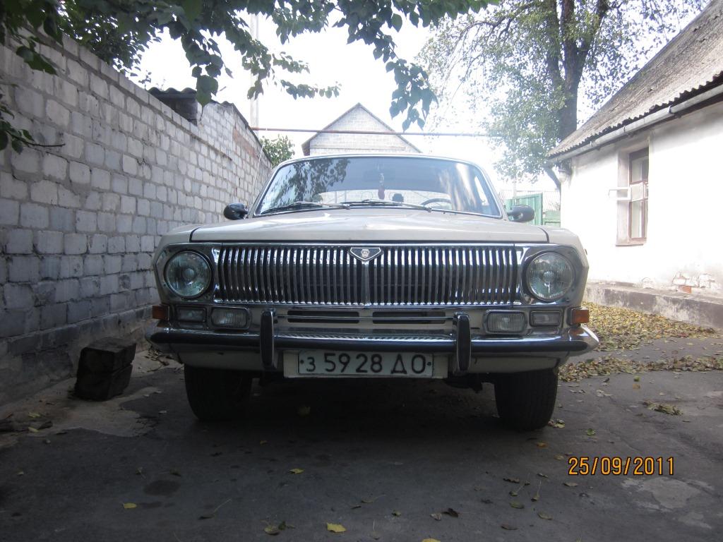

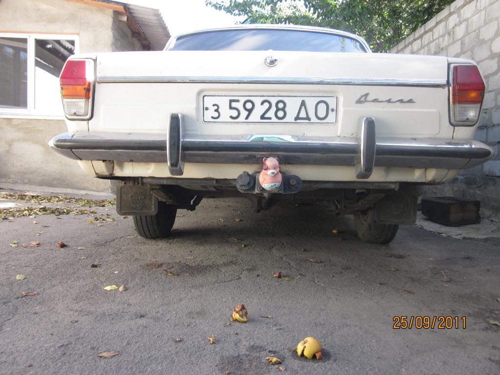

Всем,трям!Вот и пришло время для написания моей анкеты.Я живу на Украине в Красноармейске донецкой области.Работаю на железной дороге.
Машинка на год младше меня.Досталась мне моя ласточка в наследство от деда(царствие ему небесное).Состояние неахти,но не битая и не гнилая с пробегом 114000км.Дед на ней,так сказать,почти не ездил.Помню были поездки на берег Черного моря(Черноморск) в конце 80х начала 90х,а после развала союза с этой инфляцией,безденежьем,нехваткой бензина,она почти стояла.Были,конечно,поездки,но так,в основном на пасеку,в ближайшие села за зерном.Езда была сезонной(максимум 700км за сезон),зимовка в гараже.Масло менялось также сезонно,а не по километражу.Последние,года полтора,она вообще стояла.Деду сделали операцию на сердце,за руль он не садился.Этим летом он умер...
Забрал я 24чку с убитым передком и просевшими рессорами.Фоток до ремонта у мну нет.Передняя подвеска была благополучно перебрана с заменой всех резинок,резьбовых втулок,шкворней и аммортизаторов.Рессоры перебирал собственноручно.Было куплено два коренных листа и один третий-тот который с креплением под скобы(родной лопнул,тупо пополам).Прокатка или обковка их мне не улыбалась,т.к. не на чем и не было уверенности,что после обработки они станут одинаково ровными.Значит,как как я поступил:с родных коренных были срезаны проушины и они стали подкоренными,собраны в комплект и установлены на место.

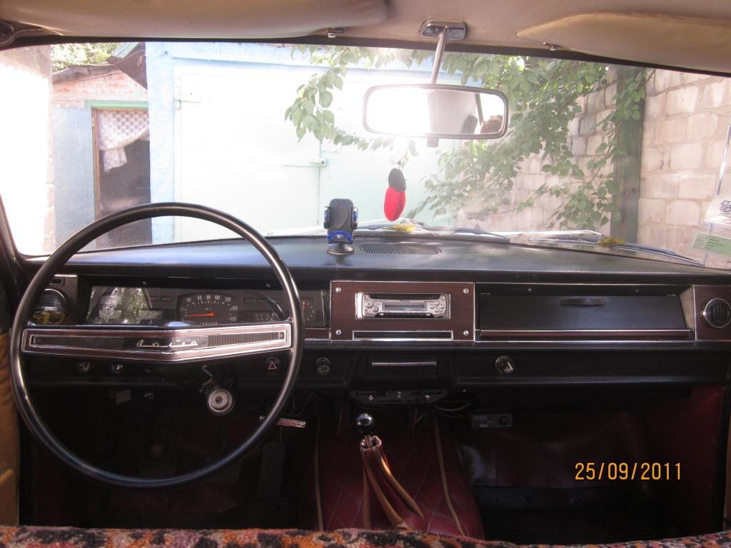

Обновил самоклейку на приборке.Пришлось немного попотеть :nice:

Торпеда и руль хорошо смотрятся, мне бы так : )
-- Вс сен 25, 2011 14:16 pm --
что за прибор под прикуривателем?

Привет землякам!Прибор называется ЭКО(электронный октан корректор)ставил дед,я им не пользуюсь он выкл.
По поводу торпеды:как поставлю себе с 3110,тебе эту подгоню-будет у тебя смотрется :nice:

Тарасевич, для чистой 24ки 3110 не труъ, например себе буду оригинальную отреставрированную оставлять.

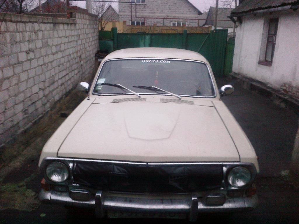

Всем,здрасте!Сегодня пришли наклеечки из печати.Увидел на одном инет портале,решил сделать себе.Так сказать,взял на пробу пять штук,из-за одной не хотелось возиться.Итак:
Один:
Два,поближе:

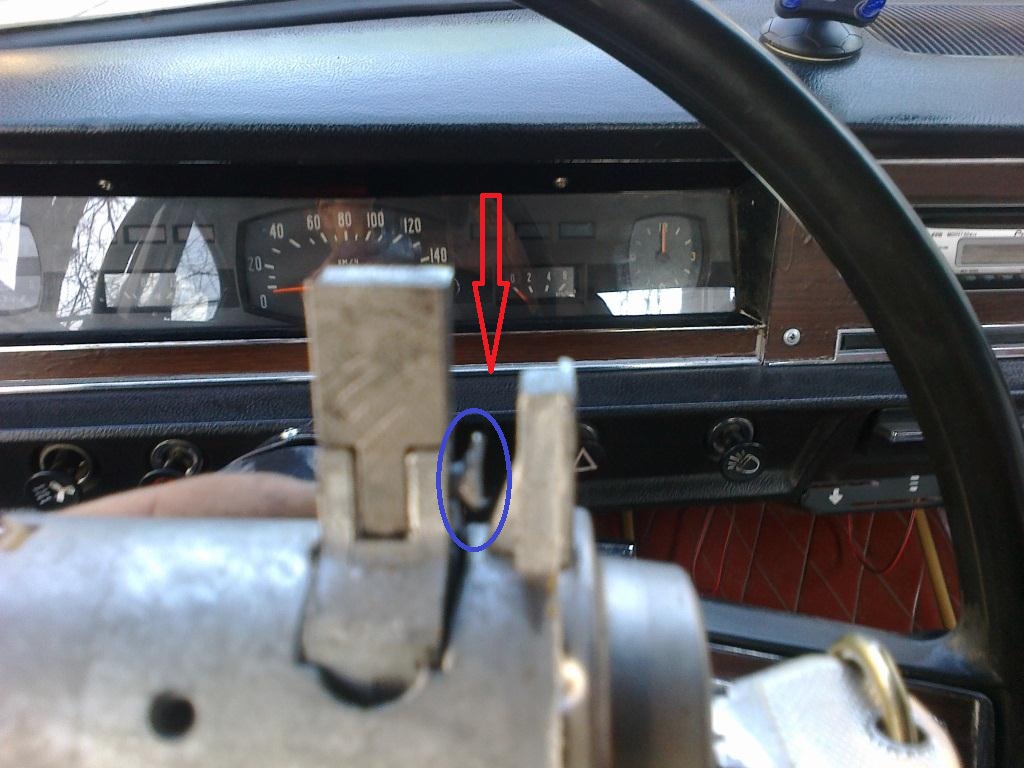

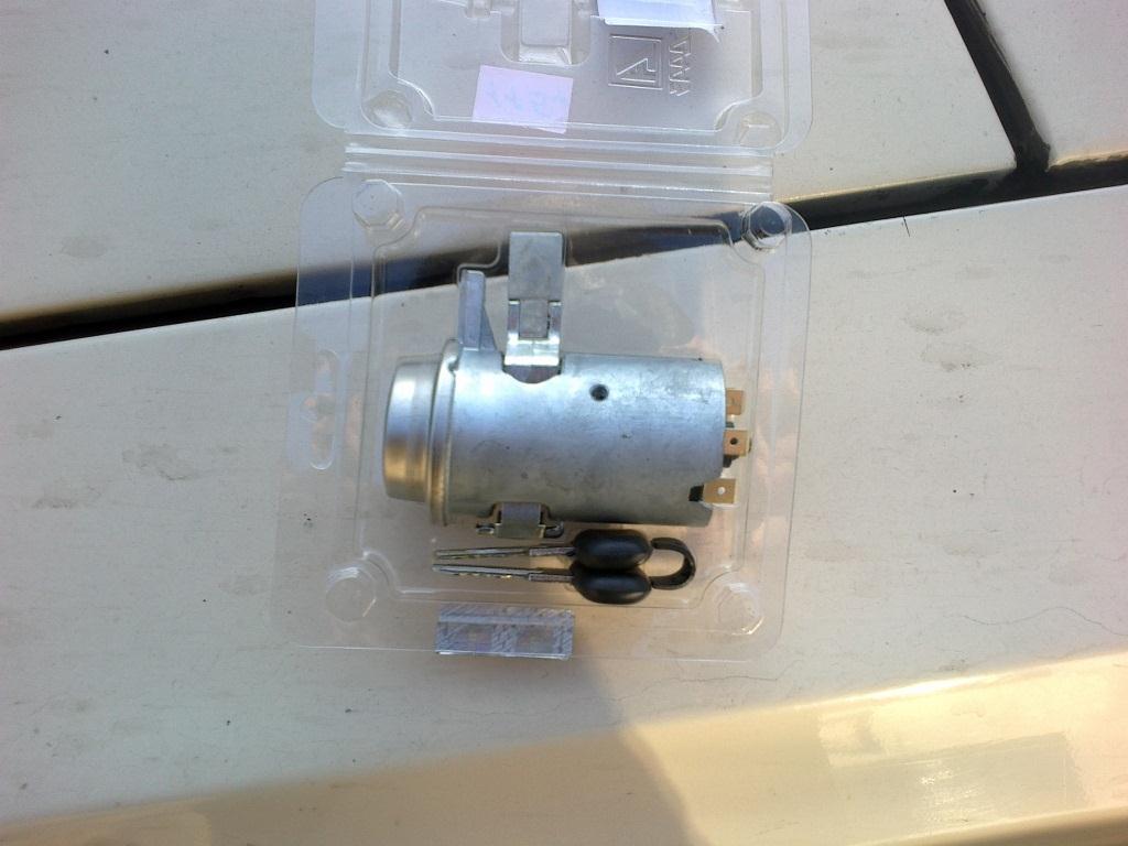

На днях начал выделываться замок зажигания.По этому случаю был приобретен новый.В автомагазине за него просили 150грн.,на рынке взял за 115.Барыга предлагал за 60 китаянский,но я застремался такой брать.Может,его кто щупал,никто не сталкивался с китайской подделкой?
-- Вс дек 04, 2011 23:41 pm --

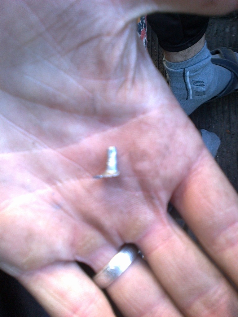

Далее,методом научного тыка,был демонтирован старый замок.Тут я увидел,почему он вые :censored: Из замка блокировки руля,каким то образом выпала заклепочка.И при повороте ключа,она упиралась в сам замок,и препятствовала дальнейшему повороту личинки.
Замок ДААЗ
Неведома куйня
Типа схемка

Привет, машинка не плохая с виду.
Замок отремонтируешь,поставив новую заклёпку,вот и запасной будет. Наклейки на 24-ке ну ни как не смотрятся,серьёзный классический авто и... Торпедо я бы оставил родное и карты дверей тоже. 24-ка имеет свой не повторимый шарм. Исталяция современных обвесов дело хозяйское,но будет ли 24-ка после этого 24-кой.

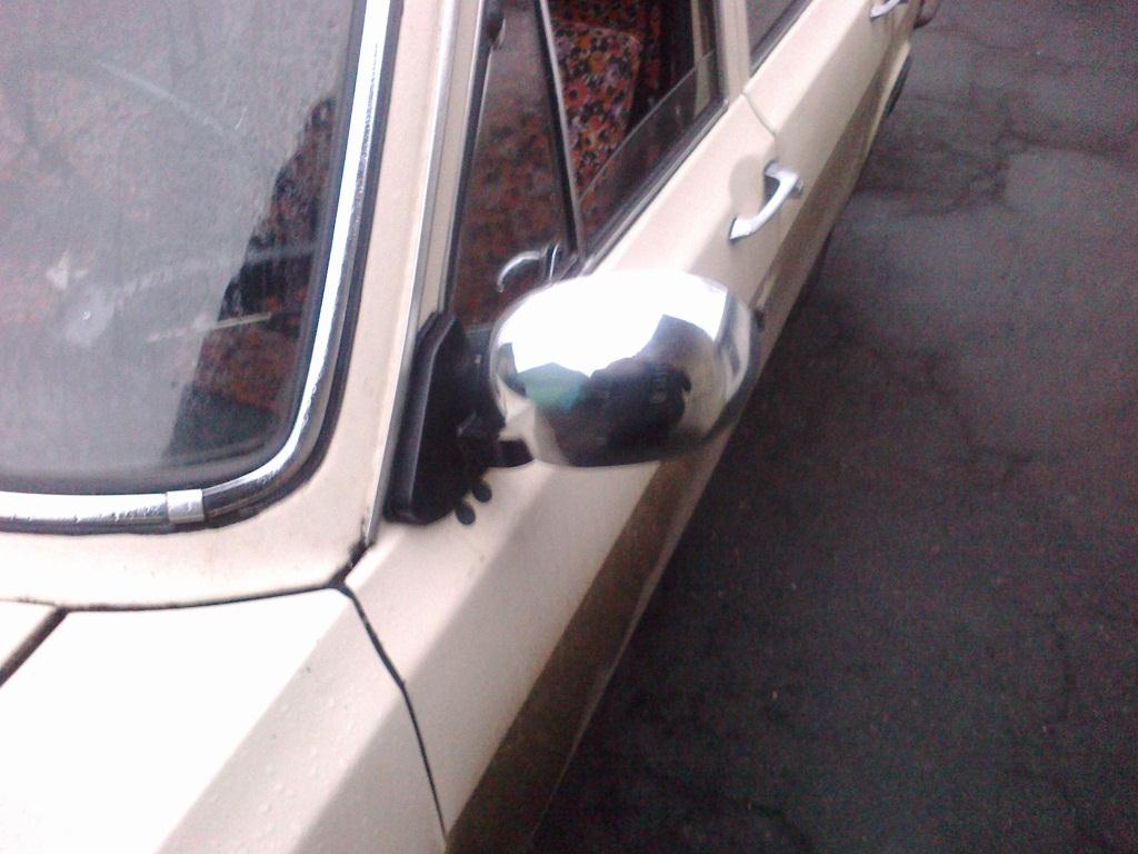

Сегодня поставил новые зеркала,по причине того,что при выезде с гаража было отбито правое(ну сонный был,с кем не бывает? :pardon: )Кстати мне эти больше нравятся-регулировок тьма тьмущая,да еще и складываются.Теперь в гараж проще заезжать.Поклеял наклейки,фотки в "ФА-ФАшке".

Приветствую брата по вере волговодской! :nice: Машинка очень даже неплохая. Если хочешь быть оригинальным, откажись от идей ставить торпеду от 3110 а сделай свою, в духе 80х, взяв за основу какой нибудь американский образец. Будет намного круче, что нибудь в духе Мустанга. Круглые приборы и т.д. Волговские переключатели туда впишутся и руль будет к месту, если тонковат, можно кожей обшить сам бублик.
А так будет скучно. Не идёт панель 3110 24ке. Она из другого времени.

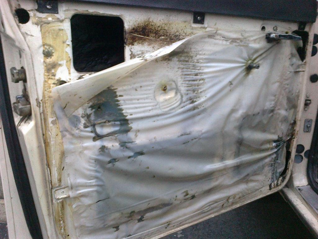

Были на форуме дискуссии по поводу того,что творится у вас в дверях.У меня как оказалось-внутри чем-то покрыто,отколупнуть не получилось.А под картой-заводской полиэтилен.
