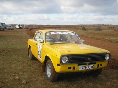

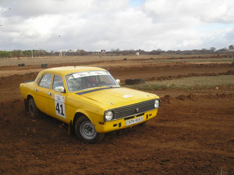

Мотор в жёлтенькой 402 с облегченным маховиком, титановыми тарелками клапанов,попилиной башкой и спорт распред валом, все остальное в стандарт. Планируется в нее установка двигателя 24-клапанного 6-цилиндрового с BMW объемам в 3.0 л.

Рапредвал случайно не от ОКБ Двигатель???

желтенькая:) на такси похоже, а ездит наверное как у Люка Бессона?:)

Распредвал еще советских времен, был куплен у заводских спортсменов АВТОГАЗа, не номера, не фирмы изготовителя на нем нет. Едет хорошо, работает в диапазоне от 2000 до 5500 оборотов.Эрик писал(а):Рапредвал случайно не от ОКБ Двигатель???

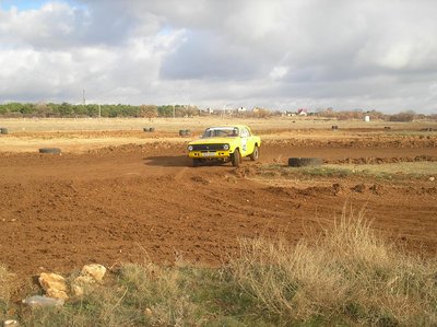

У Люка Бессона это бижутерия, моя была покрашена специально под такси, я даже на первую гонку выехал с плафоном такси на крыше. Скоро буду перекрашивать в серый с голубым, как по техпасторту, уже и краска куплена. За желтую минты достали, типа цвет не соответствует, но без желтого не обойдется.LostSoul2007 писал(а): желтенькая:) на такси похоже, а ездит наверное как у Люка Бессона?:)

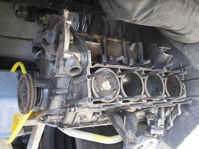

Эх, вот бы фотки запила башки посмотреть... По памяти не сможешь рассказать, сколько откуда спилено?

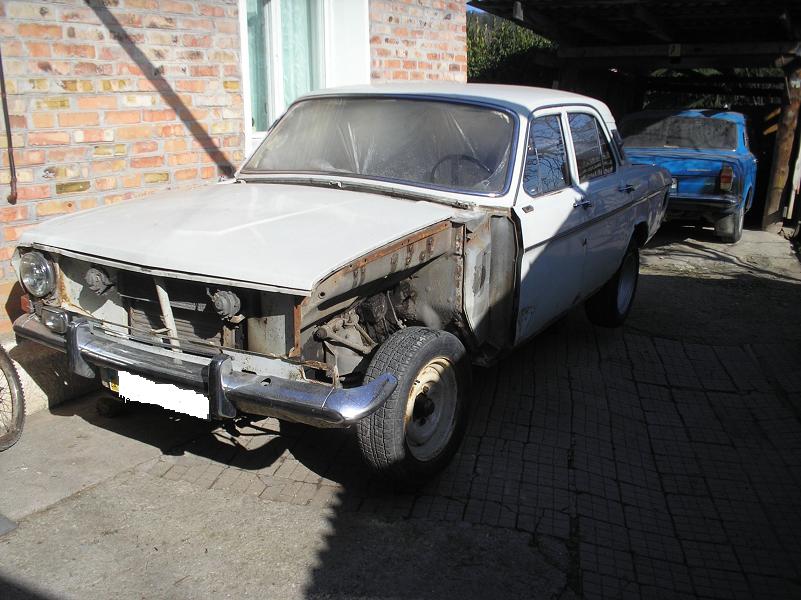

Немного расскажу о планах по работе с белой 24;
Так как машина досталась мне не совсем в должном состоянии, то принято решение подвергнуть кузов капитальному ремонту, для этого сейчас автомобиль полностью разбирается. Так как будет меняться штатный мотор на мотор-2424, то в первую очередь будет произведен ремонт мотора, а потом и подгонка двигателя к кузову, к этому же приклеиться замена пер моста на 3102 и блокировка в зад мост, задние дисковые тормоза. После следует замены крыльев, порогов, задней панели и сварка пола. Покраска, шумка, салон (сидения) с подогревом и электро-регулировками пер сидений с памятью. Колеса типа; 225/45хR16, диски литые пипа; УАЗ, НИВА. Амортизаторы газовые по два шт. на колесо. Все буду делать сам, так как лучше чем сам тебе не кто не сделает, проверено. Планы грандиозные, но больно хочется иметь то чего нет у других. Можно конечно купить BMW 7-серии, а сам процесс, подышать пылью, краской, с опаской заводить мотор который сам собрал, радоваться что у тебя получилось то что ты не когда не делал до этого момента, и конечно же одобряющий взгляд окружающих за ту работу что ты сам сделал.

Если на стандартную машину, то думаю так как я сделал вам делать не нужно, у меня направляющие клапанов обрезаны по самый корень в каналах. Каналы по диаметру седел и окон прилегания коллекторов, все полированно. Не много поправлен впускной коллектор, а до настроенного выпуска так и не дошли руки. Да и вообще этот мотор не создан для спорта, он хорошо подходит для рабочей лошадки, малооборотистый и ремонтопригодный в обслуживании, 402 мотор главное сбалансировать, и будет работать как часы.Mortis писал(а):lapaev

Переточенные с дисков перекатных колес БРДМ что ли, или какой то военной фигни, купил у спортсменов уже готовые. 205 резина на них узковата, минимум 225 нужно, а на R14 такая редкость.Александр AKV писал(а):привет! Молодец желтая прям супер а что сзади за колеса стоят?

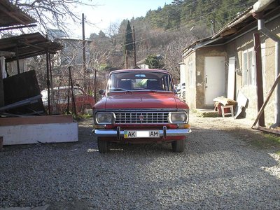

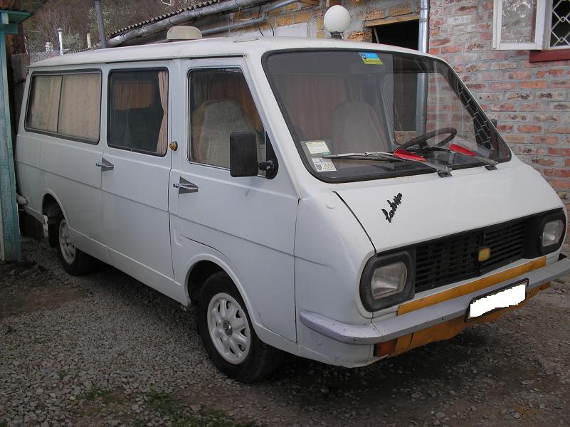

Есть у меня еще и такое, это конечно не Волга, но все три зеркала от нее родимой. Был куплен моим отцом в далеком 1974году, и по сей день с нами.
Чудес в технике не бывает!
- Сообщения: 945
- Зарегистрирован: Ср апр 16, 2008 18:25 pm
- Автомобиль: газ 24черный и газ 3110черный
- Откуда: Москва сити.
Re: Анкета lapaev
Добро пожаловать! Машинки хороши!
Re: Анкета lapaev
Живенький Москвичек. А ДВС у него 412 или еще 408?

С завода стоял 408, но так как у нас по горам он долго не выхаживал, пришлось установить на него 412 мотор.Латыш писал(а):Живенький Москвичек. А ДВС у него 412 или еще 408?
