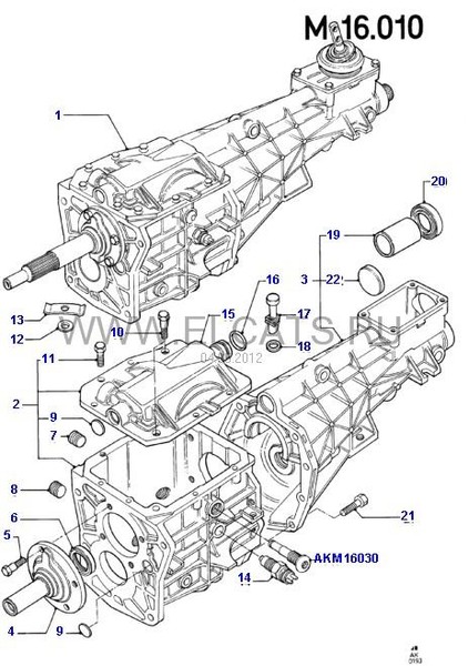

нашел еще такую картинку по всем фордокоробкам:

Сообщение Ice_Man » Пт май 04, 2012 19:52 pm
Судя по этому рисунку первичные валы у type N бывают 175мм и 205мм. Получается перебор...

Сообщение usatank » Пт май 04, 2012 20:53 pm
Ice_Man,
кстати, да. сейчас вспомнил, таки я намерял рулеткой 17 с лишним см :fool2:
все сходится, у меня коротковальная кпп.
тогда получается, что у волги длина первички не 165 :dnk: потому что при коротковальной фордокоробке ставят двухрядный подшипник или придвигают подшипник при помощи втулки в коленвал, а при длинновальной спиливают или 1 см, или 1.5 см.
у меня дома лежит фланец под выжимной, его длина 103.6 мм. прикинув штангенциркуль к фоткам 4-х и 5-ти-ступки и решив пропорцию получил длину порядка 185-190 мм :dnk:
вобщем, я как попаду в гараж измеряю более точно валы на фордокоробках. и желательно еще раз перемерять длину первичного вала волгокоробки, только у меня запасной волгокоробки нет :sad:
З.Ы. Если первичка сильно длинная, то всегда можно отпилить лишнее, а вот если короткая....
